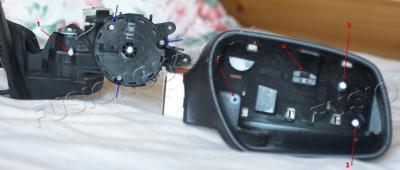

Смотрел статьи и большинство веток про зеркала, не нашел последовательности расчленения шарнира и корпуса заркала с электроприводом. Прикладываю фото в разобраном виде с комментариями.
- на фото справа - основной внешний корпус (к которому крепится цветная накладка);
- на фото слева - шарнир, на котором держатся корпус и привод зеркала для регулировки (круглая пятка);
- для отсоединения корпуса от шарнира нужно открутить шурупы 1,2,3, обозначенные красными стрелками, а затем отжать защелку 4;
- для снятия корпуса полностью (например для ремонта) нужно открутить три синих шурупа, отсоединить коннекторы и снять привод регулировки зеркала (круглая пятка)
По рекомендациям форума трещины заплавил паяльником. Сначала прошел острым краем паяльника вдоль трещины, получается небольшая V-образная бороздка, которая немного сцепила края. Далее пластиком такого же типа заварил щель. В качестве "электрода" использовал обломки старого корпуса зеркала. Если такого нет, то надо искать иной заполнитель, прилипающий к этому пластику (может эпоксидку и пр.)
