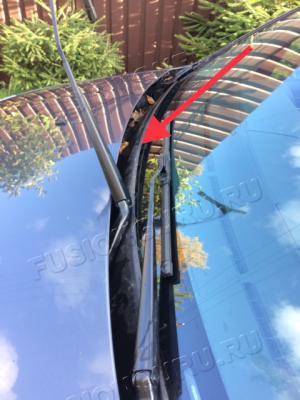

Добрый день. С начало хотел спросить как эта штука называется, ну потом нашел тут информацию.
Молдинг ведь? =)
Так вот вопросик: там по всей длине идет резинка, которая прижимается (с помощью молдинга?) к низу лобового окна, она уже просто рассыпается в руках. Там грязи, что аж думаю картофель скоро уродится.
1. Можно ли купить такую резинку(прокладку) или можно использовать какой нибудь "аналог" ?
2. Если, допустим, ни чего не трогать, то зима сильно навредит?

Сообщения: 18359
Re: Вопрос про молдинг.
#2 Сообщение Doc Brown » 10 окт 2017, 16:47
jobsdata писал(а):1. Можно ли купить такую резинку(прокладку) или можно использовать какой нибудь "аналог" ?
Резинку отдельно, наверное, не купить. Но ее спокойно заменит оконный уплотнитель. Он есть темных цветов.

#4 Сообщение SAnat » 11 окт 2017, 14:11
Это жабо называется и там нет резинок с завода.
Если были то это колхоз предыдущего владельца (чаще туда герметик владельцы суют, вместо нормального ремонта).
Там полоска пластиковая под стеклом , куда это жабо защелкивается.
Изображение Изображение
Уже 3 тема за последний месяц куда я это вставляю:
Снятие жабо https://www.fusionguru.ru/articles/kuzo ... itelej.htm
Приклейка жабо после снятия viewtopic.php?f=12&t=979
И заодно доработка трапеции дворников , чтоб соплю на стекле лобовом не делало viewtopic.php?f=12&t=3483&hilit=%D1%81% ... 0%BB%D1%8F
