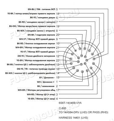

Remi, силовые провода управления замком поменяй между собой местами. Можно прямо в стойке, чтобы дверь не разбирать.

Как это сделать?
В самом разъёме между проводкой двери и проводкой салона невозможно же по другому подключить
Там выштамповка, чтобы в другое гнездо не попасть
Или Вы имеете ввиду именно в вилке, которая из двери выходит провода поменять?

Расстыковываем разъем. Вынимаем белую вставку, вытаскиваем пины 3 и 4 меняем местами
Ставим вставку назад и стыкуем разъем.

Пин 4 присутствует?stor4uk писал(а):На что обратить внимание, чтобы открывалась с брелка?

А что такое Пин 4
Добавлено спустя 30 минут 17 секунд:
По пинам посмотрел выше, на выходных попробую поменять. А есть смысл менять т.к. машина на кнопку запирания закрывается вся, а открываются только 3 двери. Если я поменяю не будет ли наоборот машина закрываться а пассажирская дверь открываться? Может быть дело в штекере который на самом замке?
Мартовский кот
- Сообщения: 42071
Re: Замки дверей
Если в разъеме есть пин 4, то замок двулоковый и однолоковая система его просто доворачивает до упора, чем и запирает. В этом состоянии пин 2, который на отпирание идет как раз оказывается отключенным. И отпирание надо подать на пин 4. Но тогда не будет работать запирание. Потому надо между пин 2 и пин 4 поставить диод шоттки на как можно больший ток. И будет все работать как надо.
