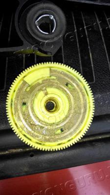

#439 Сообщение nebula » 02 янв 2017, 00:34
Вот такие шестерни могу предложить всем кто в ней нуждается, за небольшие относительно нового узла деньги. Шестерня опробована и проверена (т.е. мне за нее краснеть не придется). Ценник если админ разрешить напишу тут
