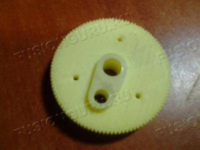

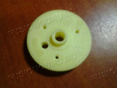

А почему те, кто делали 3д печать не выкладывают модель шестерёнки? Это бы как упростило жизнь всем нуждающимся
 - Сообщения: 11338
Re: Окончание пьесы об очистке механизма заднего дворника.
PRAL,  читать "удешевило"?
  Что нет услуг такой печати в твоем ареале? Или снять родную и отсканировать, нет времени и денег?

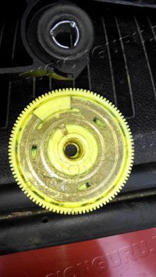

признаюсь не читал все. Мой моторчик задний тоже застрял, разобрал все в ржавчине и тд, ну почсистил смазал одел,  звук издает но не идет, снял желтую пластиковую шестеренку и увидел что в одном месте зубчики протерты, видимо под нагрузкой пытался двигаться и плавно стирал.
Т.е если включить его и рукой под толкнуть туда и обратно ходку сделает.
Вопрос
1. можно ли заменить только пластиковую шестеренку
2. Можно ли ее как-то починить
3. Можно ли аналог отечественный или не дорогой купить этого моторчика/шестеренки

Искать отдельно шестеренку - видимо дело мало перспективное.msv писал(а):1. Можно ли заменить только пластиковую шестеренку
Есть на форуме материал что можно восстановить.msv писал(а):2. Можно ли ее как-то починить

Может кому пригодится- если зубья жёлтой шестерни сточены немного (у меня было срезано примерно 1 см в длину - 8 зубьев) то самый простой способ восстановить шестерню(спасибо Александру на 17 стр. за подсказку): берём паяльник , и восстанавливаем геометрию шестерни. Материал можно брать с рёбер жёсткости самой шестерёнки. Потом я пропиливал пазы между зубьями пилкой для ногтей (жена поразилась что с пилкой абсолютно ничего не стало). Собрал, напихал литол-24 на червяка - итог - всё прекрасно работает. А время покажет на сколько хватит. С разборки брать ничего не буду - примета нехорошая - брать запчасти с битых авто.

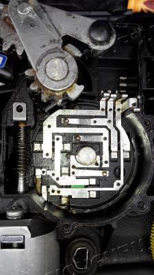

Господа, а ни у кого нет старого корпуса редуктора, но с хорошими дорожками контактов?
А то один контакт сгнил полностью...
Или уже начинать колхозить?
