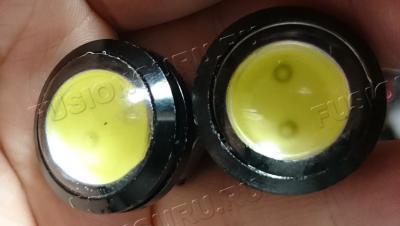

Купил 23мм в другую тачку.
Думал будет ярче http://ru.aliexpress.com/item/1pcs-Park ... wVersion=2
Оказалось святят еще хуже моих 18мм, ток меньше , линза хреновая, вся волнистая и матовая, так что диод не видно, внутри грязь.
Реально подключил к своей машине рядом, светят хуже моих :( вот тебе и 23мм.
У меня были просто идеальные линзы, кристально прозрачные, на палец ровно запалированные. Да и ток повыше.
Кароче с китайцами как повезет с продавцом. Но доставка стала радовать последние 4 посылки 2,5 недели шли.

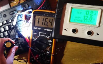

Текс 12в * 0,116а = 1,4вт каждый.
Продавец обещал в описании 4,5вт каждый.
Вот думаю 4,5вт / 1,4 = 3, то есть треть мощи.
Стоит ли замарачиваться ради 160руб, требовать возврата 2/3 цены из-за не соответствия характеристикам.
Это ж видео снимать надо да?

SAnat,ток у тебя маловат. у китайца написано:
Номинальное рабочее напряжение: DC 12 В
Номинальный рабочий ток: 0.5A
Тебе могут написать, что поднимай ток.
А так вообще показывай измерения и пиши что мало, мол скидывай давай цену пропорционально мощности.
Бывает получается.
