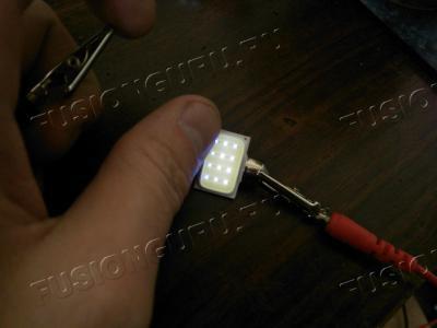

buy_val,buy_val, эх жаль поздно увидел тему... Светодиод подсвечивается благодоря емкостной связи. Можно легко проверить, + светодиода на + акб, минус светодиода на указательный палец, а большой палец той же руки на -акб. И вуаля светодиод подсвечивается.
Что бы это исправить, достаточно воткнуть резистор между + и -светодиода на 10 кОм.

Между пальцами связь резистивнаяtor4okSPB писал(а):Светодиод подсвечивается благодоря емкостной связи.
А 10 ком - делитель к твоим 40-60 между пальцами которые.
