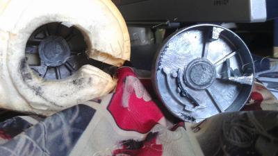

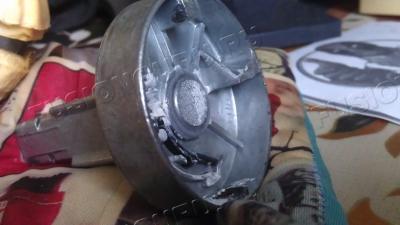

помучаю мертвую тему, может кто поможет...
в принципе и так понятно, что всё. конец родному подлокотнику, но мало ли.. у кого может завалялся ненужный родной(на фоне нештатных с бардачком, приобрёл бы), уж очень нравился, а то другие, боюсь, коротковаты будут (удобно, блин, на роботе, при езде по трассе держать руль рукой, опёртой на это, как многие говорят "недоразумение", с которым не так устают руки)

К сожалению, поделиться нечем, но вот этому:
А без трещотки если? Чтобы только в одном удобном нижнем положении фиксировался, никак?
Не разбирал, внутрь не заглядывал, может глупость сморозил
+1.NiK631 писал(а):удобно, блин, при езде по трассе держать руль рукой, опёртой на это, как многие говорят "недоразумение", с которым не так устают руки

Re: Подлокотник водительского кресла.
Почему же в одном? Если собрать две сломанные части болтом с промежуточными шайбами и затянуть, то получаются два положения - верхнее и нижнее. Именно так я и сделал когда-то. Двух положений вполне хватает в жизни . А трещотка все равно уже была стерта.sedric писал(а):К сожалению, поделиться нечем, но вот этому:+1.NiK631 писал(а):удобно, блин, при езде по трассе держать руль рукой, опёртой на это, как многие говорят "недоразумение", с которым не так устают руки
У меня была точно такая же проблема. Выкрутился так: купил длинный болт 6-ку, просверлил насквозь оба изделия (которые раньше были одним целым), соединил все это дело болтом и навинтил гайку с шайбой, все, profit!NiK631 писал(а):помучаю мертвую тему, может кто поможет...

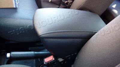

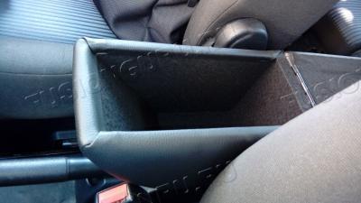

Всем привет ! Кто посоветует нормальный проверенный подлокотник для фьюжа ???
- Сообщения: 16796
win2k, Это смотри http://www.fusionguru.ru/articles/salon ... rmster.htm
Dima! писал(а):win2k, Это смотри http://www.fusionguru.ru/articles/salon ... rmster.htm
Я себе такой поставил. Дорогой зараза. Вполне удобно. Стараюсь сильно на него не опираться. Есть регулировка по высоте. Меня устраивает.
