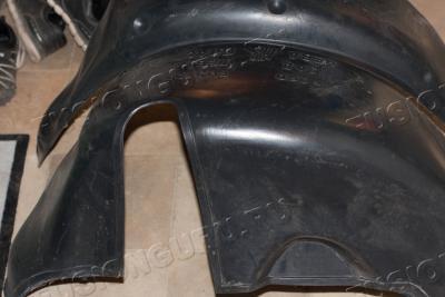

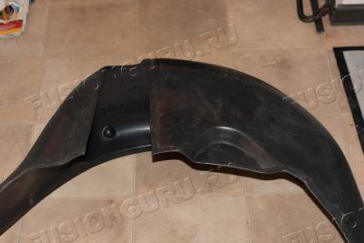

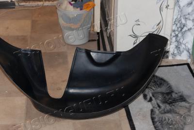

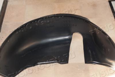

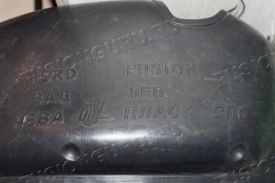

Вот такие вот подкрылки мне нашли в магазине фордовских авто запчастей.Из минусов которые видно сразу - это то что в них нет отверстий (придётся самому ковырять и дай бог чтоб правильно мб по старому валенку)
Из плюсов цена -Отдали мне комплект таких подкрылок за 450(!) рублей -сумма копеечная подталкивает к экспериментам=)
Производитель Нева пласт спб(о чем чёрным по чёрному отлито на самих подкрылках)Кто нибудь имеет опыт установки чего то подобного?У меня с левой стороны стоит пистон на валенке от прошлого хозяина -там есть к чему прицепиться?(вроде достаточно хорошо держит)

Откуда: Вологда(35)
Re: Пластиковые подкрылки
#71 Сообщение Demogorgon » 06 май 2015, 21:08
verser255,Родной "валенок"вроде большую площадь в арке закрывает.Если пластик,то "Новлайн"овские получше будут и отв-я там есть.

В обшем примерная прикидка по месту показала что запихать их туда можно-1 крепления около амортизатора не у дел - он действительно короче и не доходит до них 2 левый подкрылок такой же как и правый - а слева ещё топливная магистраль идёт(как то надо изгаляться с запихиванием )3 крепление - сверлением дыр по месту в подкрылке 4 небольшая подгонка по месту
В целом как бюджетный вариант пойдёт (снял свои валенки -сейчас отмокают от грязи- из повреждений только места под пистоны пластиковые - так что может и они ещё походят)
Вопрос к тем кто покупал\ставил подкрылки за 3 рубля - как дела обстоят с топливными трубками от бака (есть ли под них загиб в локере)?
Подкрылки за 1500 с отверстиями идут? Или такие же монолитные как мой эксперимент?За 3к и за 1.5 с сайта одни и те же подкрылки? код вроде одинаковый?
