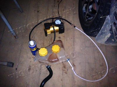

Есть где инфа при каком давлении она открывается? а не в кг.
У меня есть бачок расширительный старый. Есть старая крышка, сегодня подвела, выкинула немного антифриза, отверстие забилось, пришлось раскаленной булавкой пробить, заказал новую. Пока хоть дуется снаружи внутрь и изнутри наружу при открытом клапане, а то вообще не дулась.
Хочу компрессор к бочку подключить и заткнуть второе отверстие в бачке. И дать давление, предварительно водичкой капнув в дырку снаружи крышки.
При каком давлении у старой и новой клапан должен открываться?

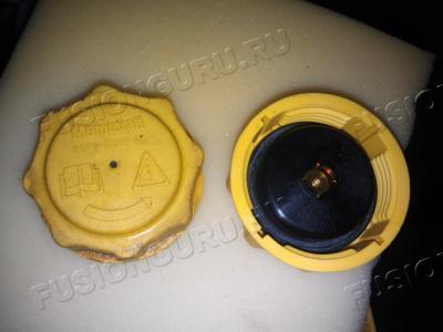

Ага. Покамест антифриз бегает по малому кругу (нагреваясь) патрубки с радиатором ДВС холодные - на морозе дубовые! И ни кто не спорит о закрытости системы с закрытым термостатом ( тем более в нем отверстие сквозное ) разговор о том что на этапе прогрева, с малым кругом, с не набранной температурой на ДВС... да и шишь с ымANG писал(а):Заимей привычку
У меня родная крышка сдохла 2 года тому и после неё я ставил этого плана для Форд по причине того что их просто не продают или очень редко бывают именно оригинал а эти пока есть и на ней 2 клапана из пластика и резинки. Один клапан двигается наверх, другой вниуз.
Вот фотки такого же из нета
Добавлено спустя 4 минуты 7 секунд:
Re: Крышка расширительного бачка Системы охлаждения двигателя.
Вот в собранном виде.
