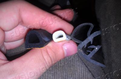

Купил на разборке, пока был в коммандировке, 2 уплотнителя от передних дверей форд фьюжен.
Итого 500руб. за оба.
Поставил назад, показалось маловато.
Купил D-образные оконные уплотнители 14*12 и 9*8
14*12 большеват - не просунуть в уплотнитель.
А вот 9*8 проволокой просунул, через весь уплотнитель внутрь.
Итак все 4 двери + отрегулировал петли замков на кузове, теперь я доволен и плотностью закрытия и усилием.
