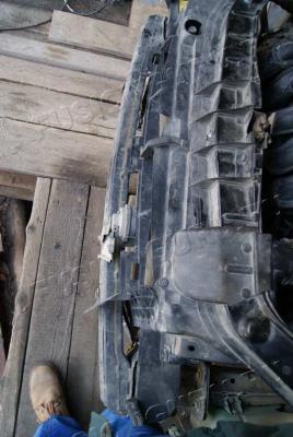

- Сообщения: 42211
Юля, на кошке и ниссанах реально пенопластовый демфер. поищи на разборках, можно за рубль найти. я так и поступил

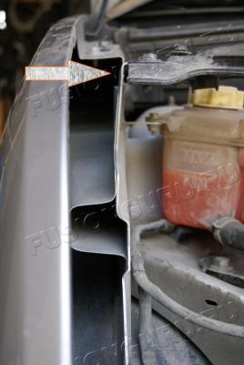

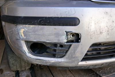

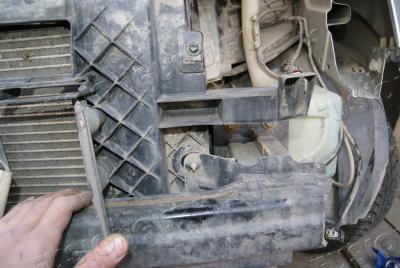

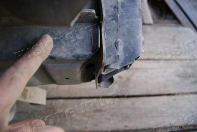

Скорость при ударе в стену дома была небольшой, примерно - 20км/час. Перед разборкой.
Удар пришёлся в крепление буксировочной петли.
Снял бампер и фары.
Место удара.

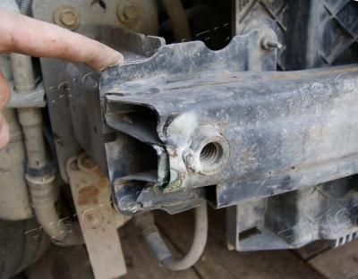

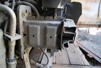

П-образная передняя балка, соединяющая лонжероны. Вид сбоку.
Удар произошёл спереди справа, под небольшим углом. Слегка погнулся конец лонжерона. Угол балки ушёл на 5-6мм.

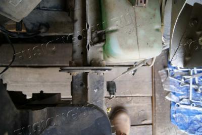

Вид сверху.
С левой стороны (по ходу движения) вижу незначительный изгиб тоже. 2-3мм.
Справа балка подалась назад, в моторный отсек, на 2-3мм.
Трещин сварных швов на балке и лонжероне нет.
По вытягиванию балки - я наверное погорячился, попробую её замаскировать. НО. Возникла проблема с установкой фары. Про потёкший радиатор кондиционера пока умолчу.
Ща продолжу.

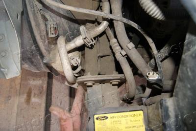

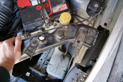

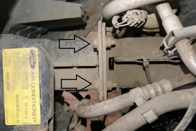

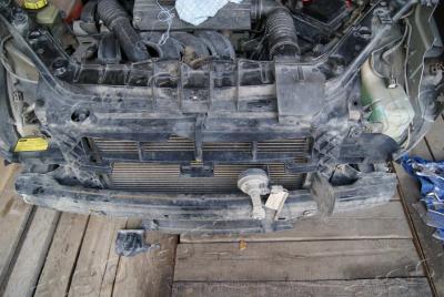

Добавлено спустя 56 минут 53 секунды:

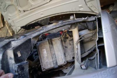

Смещаясь при ударе, балка потянула за собой рамку радиатора
(телевизор). Сторона водителя.

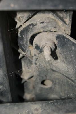

Крепёж рамки радиатора. Вижу смещение по отпечатку.

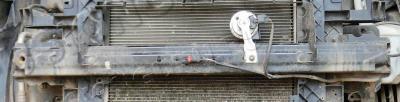

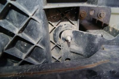

Сверху рамка радиатора закреплена на поперечине, к ней крепятся фары.

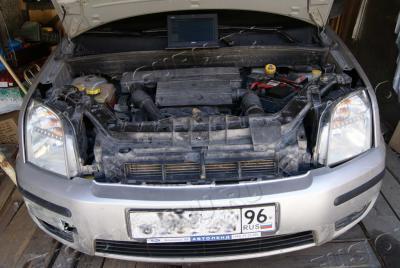

Эту поперечину немного выгнуло вверх и фаре наступил кирдык.
Посадочные места фары сместились, что мешает её установке на место.
На фоте - вид без левой фары.
С правой стороны вижу деформацию тоже
Добавлено спустя 24 минуты 30 секунд:
Так вот. Мысль у меня такая. Снять эту переднюю балку и увеличить отверстия под болты и сместить её, что позволит встать рамке радиатора на место. Есть ли там какие-то посадочные отливки или ещё что?
Или увеличить отверстия на самой рамке? Может кто подскажет?
