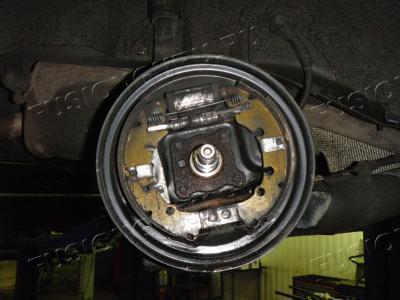

#1 Сообщение *Casper* » 21 июн 2010, 00:55
http://www.radikal.ru/USERS/sha134/snja ... nov?pg=max
Наводим мыша на распахнутую картинку и читаем коммент. Все фотки 3264х2448, вес не более 900кб.
Все действия по порядку, на вопросы "а чо буит, если лень отпускать ручник? или а чо делать, если нет ключа на 10" отвечать не буду ;) . Уж более подробно, чем на картинках, разжевать не смогу.
Права пользования фотами распространяю на весь http://www.fusionguru.ru
ЗЫ: дополнения к инструменту - щетка по металлу, не помешает аэрозолька для очистки тормозной системы.
ЗЫЗЫ: аффтар SHA134

Если ты выделил щетку по металлу для меня :rolleyes: , типа про нее ляпнул, а на фото не чищено, то эт для фоты. Я спецом один болт открутил, шоб все видно было - на грязи следы лучше.
Про колодки - я полез в барабан потаму, что при торможении появился жуткий визг. Причем даже если не педалькой работать, а только ручник поднять на щелчек. Обычно такое когда колодкам или конец, или сорвало накладку. Дело было не в бобине. Опять оказался виноват Каспер :D . Дело в том, что он приехал ко мне в гости, а у Фьюжа на носу Москва (я) и Псков (Ира). И ТО на подходе. Вот Каспер с Ирой и погнали Фьюжа на ТО, а я на работе был. Каспер мне звонит, типа мастер хочет ручник подтянуть, ну я дал добро. В итоге мастер протянул так, что длинны троса хватать не стало, упор тросика выскочил из барабана, ну или какой перекос, или грязь попала. Вот и пищало.
Ну а когда новые колодки под рукой, как не приложить к старым? У старыз износ около 1/4, если не меньше, от новых почти не отличаются.

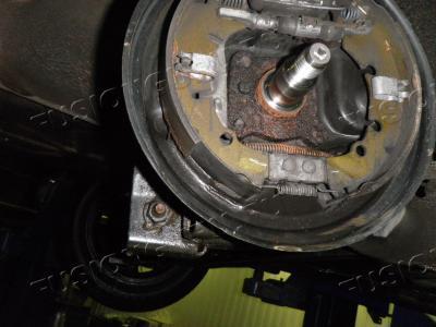

Вот мои колодки в 55000 км. Помните я жаловался на скрип? Решил проверить. Но чуть не доглядел, открутили ступичную гайку. С другой стороны таких фоток у нас еще нет. ;) Замеры показали износ 50%

Может по этому отверстию и можно определить износ, у Димы 50% и отверстие наполовину открыто, при 100% полностью, новые отверстие закрыто?
http://img214.---.us/img214/592/54611437.jpg[/pic]

Dima! писал(а):Замеры показали износ 50%
Да ладно! Ну твои, допустим, замерили штангелем, а новые тоже меряли? Или из головы толщину взяли? Судя по фотке вполне нормальные колодки, не новые, конечно, но вполне еще.
Сообщения: 16796
Re: Снятие тормозных барабанов [оформлено]
#16 Сообщение Dima! » 08 ноя 2010, 13:26
SHA134, Как мерили, ладно, нормальные и хорошо. Меня вот какой момент удивил. Накладка оказывается не по всей плоскости колодки. Приблизительно треть не доходят. Это они так матерь ял экономят?

Dima! писал(а):акладка оказывается не по всей плоскости колодки.
Ну да, это нормально. У некоторых авто вообще прикольно бывает - накладка намного меньше металла и смещщена к одному краю "подложки".
