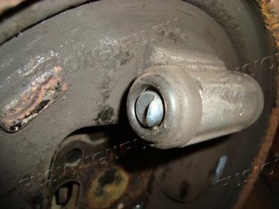

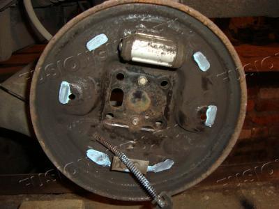

Купил на разборке б\ушный РТЦ и переставил с него колпачок
Нанес смазку (LIQUI MOLY 7585) на проблемные\скрипучие места
и поставил колодки\пружины. Перед надеванием барабана вручную раскрутил втулку самоподвода колодок, но так чтоб барабан оделся свободно. После этого "щелчки" пропали уже после десяти-пятнадцати нажатий на тормоз.
Покатался - не скрипит пока :D

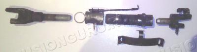

пересмотрел все картинки в этой теме и в смежных темах, но так и не понял как выглядит механизм самоподвода :( Покажите наглядно на фотке плз что там должно щелкать. Должны быть какието зубчики - тещетки но я их не вижу на фото

adv писал(а):как выглядит механизм самоподвода
Зубчики щёлкают о верхнюю пружину на нижней картинке.
когда делал задние тормоза - так и не смог найти фотографию как выглядит механизм самоподвода колодок в разобранном виде - чтобы понять где там что можно открутить и смазать-почистить и при этом не разломать (у меня он был в виде единого цельного сросшегося куска непонятно чего).
вот, запечатлел при разборе, думаю будет полезно:
(к сожалению, под руками толковой фототехники не было, но смысл понятен)
P.S. крайнюю правую деталь даже после суточного замачивания в ацетоно-трансмиссионной смеси почти час пришлось по долям миллиметра нежно выстукивать молоточком :insane:
на Фьюжене с 14.02.2011
Сообщения: 2636
Re: Рабочие тормозные цилиндры
#29 Сообщение MakPol » 22 дек 2017, 13:13
Оу, какая стремная штука, на вид не особо надежная
