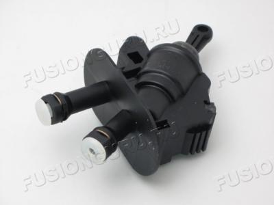

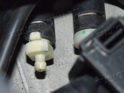

Сообщения: 13603
Re: Сцепление
#15 Сообщение Сергейsp » 24 дек 2012, 18:14
На рабочем цилиндре.

#16 Сообщение dima201186 » 24 дек 2012, 18:17
а где цилиндр как до него добраться
Сообщения: 13603
Re: Сцепление
#17 Сообщение Сергейsp » 24 дек 2012, 18:30
dima201186, поиск работает :) , здесь можно посмотреть http://www.fusionguru.ru/articles/korob ... plenia.htm
