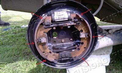

леонид писал(а):вместе притирания колодок к кожуху есть специальные выпуклости
Ткни пальцем, где?
Не эти случаем?
Ткни пальцем, где?
Не эти случаем?
не пойму чет фото не могу вставить.не грузит.а по вашему фото то по округлости колодок где накладки то сверху по центру и снизу должны быть места прилеганияю
Добавлено спустя 3 минуты 27 секунд:
разобрался как вставлять))))
Re: Датчик АБС и скрип
#16 Сообщение fidel1970 » 11 июл 2012, 19:01
леонид писал(а):эти места смазываются небольшим количеством смазки
Шо, блин, мне снова барабан снимать? :insane:
леонид писал(а):скрип не только при выдергивании ручника но и при нажатии на тормоз
При нажатии на тормоз скрип есть, при поднятии ручника нет. :unknw:

немного я вас спутал.скрип будет при отпускании ручника(шум щелчков не мешает его расслышать) или при отпускании педали тормоза.ну это мое предположение.у меня так же скрипит но я пока колодки еще не менял(форд как 3 дня ток купил).с таким же скрипом я ездил на гольфе 3ем пока не разобрался в банальности этого явления.при чем там сначало заскрипело а потом аж завизжало железо по железу без смазки :crazy:
