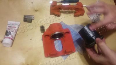

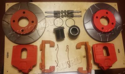

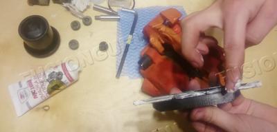

#17 Сообщение SAnat » 19 май 2018, 19:01
pokvsel писал(а):
14 май 2018, 21:43
тоже интересует тема по переборке суппорта.
на выходных менял тормозные диски и колодки, и обнаружил порванный пыльник на правом суппорте. пыльник снял - а там все сухо (а должна ли там быть смазка?)
Под пыльником поршня должна быть смазка по тактильным ощущениям завод заложил силиконовую.
На видео, что ниже прикладываю по разбору суппортов этот момент отражен.
сам поршень получилось утопить только с помощью приспособы с винтом на 12
Это одна из основных сложностей, поршень надо обратно утапливать ровно, очень ровно.
Я от руки утапливал поршни, но раза с 3-5 :D
sedem писал(а):
15 май 2018, 08:45
https://www.drive2.ru/l/467066768116940967
Вот вторая сложность посадить обратно пыльник поршня ровно (ибо завод на суппорте канавку нормально не проточил :mad: ), я долго отвертками возился :(
А чувак молодец гайкой придумал садить пыльник :up:
В помощь видео (это черновой вариант как есть, практически без нормализации звука, монтажа, правки баланса белого и прочего), даю как есть может кому поможет в разборе суппортов.
К делу. Полный разбор суппортов и ревизия были при смене колодок-дисков на 78тыс.км. (от себя добавлю это не тот пробег при котором стоит туда лезьти, там все очень хорошо и без кривых рук).
Цель разбора: ревизия, и покрас, покраска требовала термозакалки при 300с для придания термостойкой краске и термостойкому лаку следующих свойств: масло-бензостойкость , стойкость к царапинам и ударам.
По смазке:
Тормозная жидкость - смазка цилиндра суппорта внутри и уплотнительного кольца в цилиндре.
МС1600 (смазка на основе кремнийорганической жидкости) торцы колодок против скрипа
МС1630
Под пыльники направляющих, Под пыльник поршня и сам поршень (при вставке поршня, уплотнительное кольцо в цилиндре снимет смазку с поршня и плотнее ее набьет под пыльник
Места смазок:
Белый - направляющие
Зеленый - мс1600
Голубой - мс1630
Я не говорю, что я сделал все правильно,возможно в перспективе этот колхоз еще даст о себе знать :D
Но... Делалось это в августе 2017г. - по итогу могу сказать, тормоза стали работать лучше и до сих пор радуют, старые поскрипывали в дождь, после переборки все тихо и дорого работает.
Да и вообще при использовании смазок в сборке суппорта он так четко и легко начинает работать, без смазок он подклинивает и работает тяжеловато от руки конечно если им оперировать.
