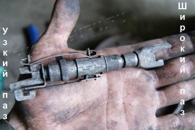

Arsen писал(а):распорные планки закрутил так, чтобы они были минимальной длины
Зачем минимальной? Поставил бы планку с длиной при которой барабан одевается внатяг на колодки - они быстрее подведуться.
Чем резьбу механизма самоподвода смазывал?

Очень не удобно на установленных планках крутить регулирующую гайку, особенно когда трещотка повёрнута внутрь. Подозреваю, что сначала надо одевать барабан с той стороны где трещотка внутрь, а потом на ту, что снаружи. Тогда такая регулировка возможна. Смазал всё, кроме колодок, литолом. Детали лучше "шевелятся" и барабан надевается легче. С головой, естественно, смазал.
Сергейsp писал(а):Так надо с ослабленным оттормозится.
Э-э-э, не понял чего произойдёт. Для чего?

Эта хрень называется механизм самоподвода тормозных колодок.
Разбираться надо с ним... завернуть до конца.

Суть проблемы установлена: возвратное усилие колодок слишком мало. Сняли барабан, делаем следующее:
1) Затягиваем ручник. Колодки расходятся.
2) Снимаем с ручника. Колодки сходятся. Но сходятся на малое расстояние относительно максимального расхождения. Руками сжимаем колодки в сторону оси
колеса - типа помогаем. Колодки ещё где-то половину хода проходят.
Вот как-то так.
Цилиндры новые.
Пружины новые.
Ручник в полном порядке, все пластиковые шайбы крепления троса ручника на месте.
В итоге я грешу на площадки щита, на которые опираются бока колодок. Они реально все ржавые и бугристые. То есть такое впечатление, что они-то и не дают колодкам возвращаться. Там, где колодка о площадку трётся, видно рыжее ржавое пятно.
Кто там будет на сервисе что-то чистить и смазывать. :mad:
Вообще сегодня я проехал порядка 20 км и барабаны были слегка горячими. И это с торможением. То есть по сравнению со вчерашним днём всё уже лучше. При этом если вчера было левое горяее правого, то сегодня наоборот.
Вот такое резюме: почаще работать ручиком и тормозами, чтобы бок колодки отшлифовал площадки на щите. Могли бы я не знаю из нержавейки сделать пятаки на щите, всё было бы намного веселее.
Кстати, сейчас педаль тормоза не расхлябанная как раньше. При небольшом нажатии уже упругая, а раньше схватывала только внизу. Попробовал старые распорные планки понажимать, а они и не крутят гайку с насечками. Поэтому раньше и не тёрло барабаны так как планка была фиксированной длины - при стачивании колодки не удлинялась.
Вот как-то так...
