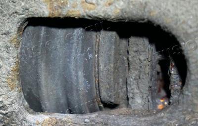

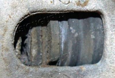

Алексей 150 писал(а): Внешние колодки наглушняк заклинили на обоих суппортах в этих местах
Угу, у меня только левая. Колодку пришлось выковыривать из скобы, прошла-то всего 24тык., перед установкой всегда "смазываю тормоза" смазкой для суппортов и направляющих, Permatex, кажись. Странно, обычно такое происходит с левой стороной, этой стороной грязи и воды больше хватаешь.
1 раз - случайность , 2 - почти закономерность (во всяком случае для Москвы и МО, ИМХО, из-за зимних "эррогентов Лужкова"), значит при сезонной смене колёс необходимо скидывать суппорта и мазать направляющие.
ПыСы. У меня, видимо, именно из-за этого клина колодки "повело" тормозной диск, начало бить в руль. Пришлось менять и диски и колодки.

Должен добавить, что смазки Ate 03.9902-1001.2 и LIQUI MOLY 7585 не подходят для смазки направляющих суппортов (несмотря на описание их применимости в интернете).
Лучше использовать Permatex Ultra Disk Brake Caliper Lube или МС-1600.
P.S.: существует также мнение, что направляющие нужно только чистить (не мазать).

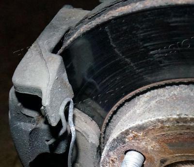

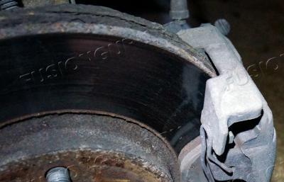

Стал появляться гул при первых торможениях после ночной стоянки. Подозрение на передние колодки.
После нескольких торможений гул прекращается.
Пробег 85 000км. Ничего не менял.
Сегодня посмотрел, толщина колодок вроде как ещё приличная.
Что ещё нужно посмотреть?

serg_2007 писал(а):Сегодня посмотрел, толщина колодок вроде как ещё приличная.
Сколько в миллиметрах? На глаз смотреть не наш метод. :mad: :shit: И тут уже пора смотреть не только на колодки.
Re: Тормозные колодки
#95 Сообщение fidel1970 » 28 фев 2015, 21:44
serg_2007 писал(а): Ничего не менял.
Так поменяй. В чём проблема-то?
И колодки, и диски...

fidel1970 писал(а): и диски...
Отец, судя по фоте на дисках износ мизерный, просто ржу посбивать шлифой и с диска и с супорта, и не комплиментарные части к рабочим поверхностям тормоза, промазать пальцем тугоплавкой суппортовой мазью. ( судя по фотам - днище морского корабля, мидий и водорослей не хватает)
