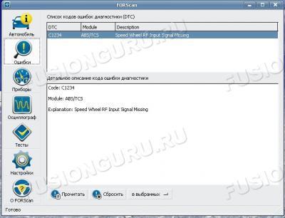

Сегодня просканировал forscan , выдало ошибку
сбросил , тронулся она опять выскочила , так понимаю какой то датчик "RF" ,правый передний что ли ? Когда тут прозванивал датчики , все вроде как исправные показывает , что посоветуете посмотреть ?
Сообщения: 42235
Re: Неисправность ABS.
#94 Сообщение *Casper* » 11 мар 2013, 15:26
Kudryash писал(а):так понимаю какой то датчик "RF"
Right Front - правый передний так и есть.
Kudryash писал(а): что посоветуете посмотреть ?
попробуй через ELM-FFN посмотреть (Тест Н). Если показания расходятся с остальными - менять датчик или кольцо.

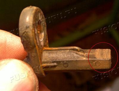

Сегодня решил проблему ABS ,заменой переднего правого датчика , программа не обманула ! Но возник один вопрос к гуру , посмотрите на фото , кончик датчика как будто терло внутри ступицы ,что это может быть?
#96 Сообщение fidel1970 » 04 май 2013, 15:42
Kudryash писал(а):что это может быть?
Это след от магнитного кольца подшипника...
Посмотри вид с внутренней части поворотного кулака... вот торчит хвостик датчика.
Kudryash
Сообщения: 243
Полное имя: Саня
Откуда: Североморск
#97 Сообщение Kudryash » 04 май 2013, 17:44
Я так понимаю , грязюка туда запросто попадает ? Переобулся на лето , надо на диагностику подвески сгонять!
