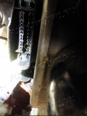

Года полтора назад недели две то включался, то гас индикатор АБС (АБС не работала/работала соответственно), пару раз на короткое время включался ЧЕК. На работу мотора это никак не влияло. Однажды утром завёлся, поехал и - постоянно горят АБС, ЧЕК, ТОРМОЗ, стрелка спидометра лежит на нуле, на дисплее вместо всех показаний - чёрточки (при выключенном зажигании показывает общий пробег, неизменное значение, которое было до сбоя). Тест показывал DTC E200 и Е197. Машина едет нормально.
Год назад на сервисе сняли блок ABS, обнаружили один отломанный контакт (№11) в разъёме, который на электронной части блока. Сказали менять блок, так как разъём - одно целое с электронной частью блока. Блок 25тр б/у на евроавто а Питере. Замену блока я отложил. Там же подтянули массовые провода (где не знаю). После этого я год отъездил с ТОЛЬКО с лампой АБС, спидометр работал и показания пробегов на дисплее были. В конце апреля в пути опять упал спидометр, на дисплее черточки, зажглись ЧЕК и ТОРМОЗ (АБС и раньше горела), машина едет как обычно. Тест показывает те-же DTC E200 и Е197.

Upd: Причина падения спидометра и черточек на дисплее была проста: перетёрся колесом провод (одна жила) правого переднего датчика АБС. Каким-то образом он выпал из обоих кронштейнов (что маловероятно, скорее просто забыли вставить на автосервисе, где меняли рулевую тягу). После устранения обрыва появились показания на дисплее и заработал спидометр. ЧЕК и ТОРМОЗ горят но это видимо потому что ошибки остались в памяти.
АБС горит, как сказали на сервисе из-за сломанного контакта в разъёме на блоке.
Уважаемый Casper, по схеме в начале ветки это 11 или 24 контакт (т.е. номера контактов даны "изнутри" или "снаружи" блока? Тестирование на сервисе (опять-же по их словам) показало неисправность правого заднего датчика, а 11 контакт как раз "Правый задний сигнал". Если 24 то он не используется и значит дело не в разъёме.
Посмотрел ветку "препарирование" АБС. Сам я совсем не электронщик, но судя по фото разъём, который на блоке, нельзя снять с одного блока электроники и переставить на другой. Знакомые умельцы посоветовали как самый бюджетный вариант вывести отсутствующий контакт разъёма из электронной части блока в ответный разъём отдельным проводом с разъёмной клеммой.
2й вариант купить б/у блок на разборе. Вопрос: должны ли полностью совпадать последние цифры номера блока для совместимости 4S61-2M110-ХХ? Показывает ли их FORScan? (Эльма у меня нет, но могу попросить у знакомого).
