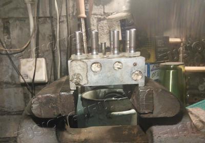

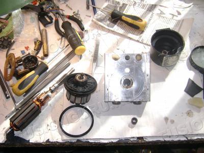

Сегодня полез в гидроблок ( предтеча такова; засветил блинкер АБС, позырил хрон евоный - сгоревший, оставил до лучших времен) . Не самые лучшие, но времена наступили и полез. Спасибо Борисовичу vab, но! Тупо раскоксовкой ВэДэхой работоспособности блока не добиться, потому как толкатели гидравлики закоксованы ржой и подшипники мотора в хлам:
Поменяю, расскажу. а так да - гидроблок чинибелен.
