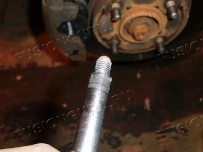

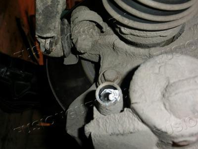

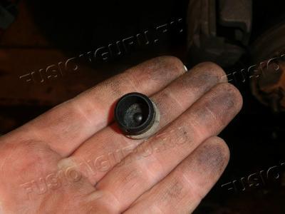

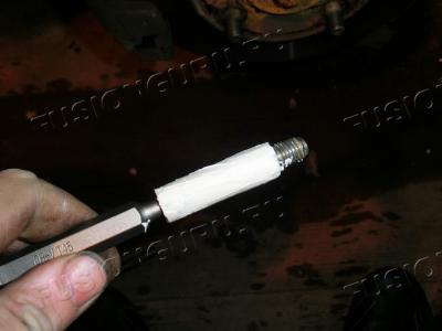

Вынул заглушки, выкрутил штифты и отвалился суппорт. Стало все более-менее понятно.
В общем вроде бы все нормально.
Купил смазку, смазал штифты. Набить направляющие мне смазки не хватило, хотя продавец заверял, что пакетика хватит на 2 колеса стабильно.
Фотки
Затычка
Грязный штифт, видимо со следами заводской смазки

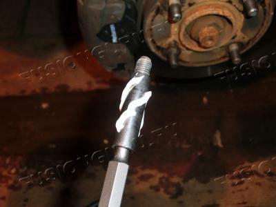

Нанес смазку
Размазал

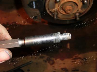

Интересная смазка, на зубную пасту чем-то похожа.
Закрутил взад
ну вроде все теперь на месте
По крайней мере держится, не разваливается. ФИг знает.

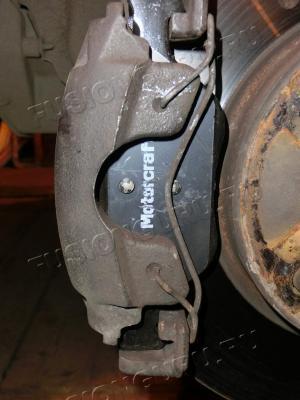

Передние торм. колодки ("комфорт" 1101464) прошли 22000 км. Внутренние стёрлись на 90%, наружние - на 20%. На внутренних сторонах торм. дисков нащупывается буртик по внешней окружности. Ухудшения торможения не замечено.. Я так понимаю, надо почистить направляющие суппортов и смазать их Ate 03.9902-1001.2 ?
Выяснилось, что эту смазку для направляющих суппортов лучше не использовать.
Последний раз редактировалось Алексей 150 30 окт 2014, 16:10, всего редактировалось 1 раз.
Алексей 150
Сообщения: 102
Re: Тормозные колодки
#80 Сообщение Алексей 150 » 24 окт 2014, 10:29

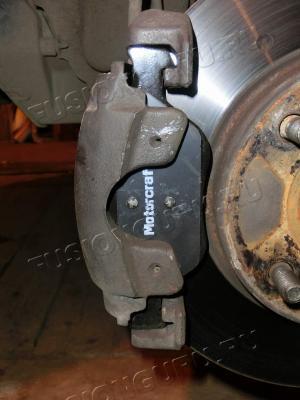

Направляющие суппортов оказались ни причём, хоть и были сухие. Внешние колодки наглушняк заклинили на обоих суппортах в этих местах
Фото сделал уже с новыми колодками (1 783 839), так виднее.
Металлическая основа колодки окрашена, под краской пошла коррозия, вот и "разбухло". Работали только внутренние колодки. Выбивал колодку из ямы молотом и монтажкой.
Через полгода придётся туда снова заглянуть - как бы история не повторилась :mda:
