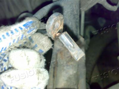

))) веселые глюки)))) Вообще машинка веселая такая))) , я очень надеюсь что дело в перетертом проводе. В воскресенье сниму датчик осмотрю опишу потом что да как!fidel1970 писал(а):kingoff, если обнаружил перетёртость провода, значит на 90% проблема в датчике.

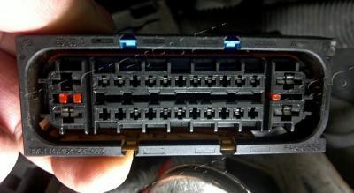

С начало лампа abs моргала когда хотела , потом загорелась на всегда , это всё в течении суток . Однажды резко затормозил и исчезли показатели пробега и показатели спидометра и появились ------! После остановки и выкл вкл машины показатели вернулись в норму. После этого были ошибки E200, Е197 ,сбросил их elm !Так как elm не завелся на большой скорости , решил посмотреть разъем (водичка там капает , но не критично) за одно и получилось прозвонить датчики.

Эта чёрная палочка часть от датчика...kingoff писал(а):Это черная палочка и есть датчик???
 Снимали кривыми руками.
Истинно.*Casper* писал(а):пролей вдшкой все тщательно прежде, чем снимать
 И демонтировать его легче со снятым колесом...

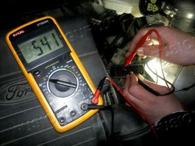

Короче сломав подкрылок  снял датчик)))) перебинтовал его весь просмотрел прозвонил тестером показало около 8.1 где то нормально это??? или много? Еще подрубал ЕЛМ он ошибок не увидел, хотя лампа горит, дтс тоже нечего не сказало((( покатался по району лампа не погасла, замерзший и грязный ну и злой))) пошел домой)) Узнавал в магазе про датчик сказали 4.600 не оригинал доставка 4 дня...... пивка что и попить....
  снял датчик)))) перебинтовал его весь просмотрел прозвонил тестером показало около 8.1 где то нормально это??? или много? Еще подрубал ЕЛМ он ошибок не увидел, хотя лампа горит, дтс тоже нечего не сказало((( покатался по району лампа не погасла, замерзший и грязный ну и злой))) пошел домой)) Узнавал в магазе про датчик сказали 4.600 не оригинал доставка 4 дня...... пивка что и попить....-
Re: Неисправность ABS.
kingoff писал(а):4.600 не оригинал
 Я вот такой за тыщу брал.
А 4.600 это как раз оригинал.
Добавлено спустя 1 минуту 23 секунды:
Какой эльм, юэсбишный? Местной прогой тестил АБС?kingoff писал(а):Еще подрубал ЕЛМ он ошибок не увидел
