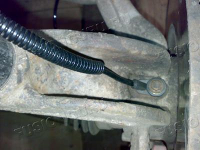

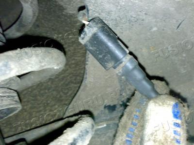

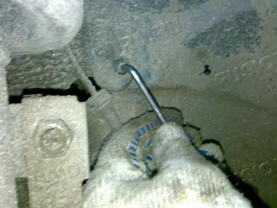

Так, датчик снимается у супорта я понял где там гайку надо открутить и вытащить его ! Правильно? А сверху кк его отсоединить? Надо снимать акб ? пока просто представить не могу (
Re: Неисправность ABS.
#54 Сообщение fidel1970 » 24 янв 2013, 15:52
kingoff писал(а):Правильно?
Правильно, почти... только не гайку, а болт...
kingoff писал(а):А сверху кк его отсоединить?
Откручиваешь один саморез локера...
Лезешь за проводом и снимаешь разъём с кронштейна, разъединяешь его и несёшь домой зырить...
Добавлено спустя 3 минуты 34 секунды:
А, чуть не забыл... запомни правильное положение провода в зажимах, иначе снова перетрёт...
kingoff
Сообщения: 131
Зарегистрирован: 23 авг 2012, 20:50
Полное имя: сергей
Откуда: москва
#55 Сообщение kingoff » 24 янв 2013, 16:10
Понял, думал сложнее будет, спасибо! А на супорте удобнее головкой я так понял , на сколько она там на 8 ? А то головки нет , надо купить( Ах да а саморез чем откручивать 6 гранник что ли?
#56 Сообщение fidel1970 » 24 янв 2013, 16:19
Саморез под TORX, но можно и отвёрткой, головка вроде на 8" да...
