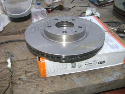

Сегодня поставил "эксперимент": цинком натер кромки диска ( одного из двух, для чистоты эксперимента), хочу посмотреть как ржавый пирог нарастать будет. За одно скобы суппортов оцинковал и покрасил. Тоже бум посмотреть.
До цинка:
С цинком:
ANG, и мазь в направляющих пальцах суппортов заменил японскую на нашу МС 1600. :D ;)

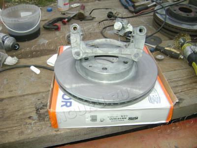

Здравствуйте. Вчера менял колодки с дисками и обнаружил что загнут штуцер шланга тормозного (на фото) и мешает выкручивать палец. Кое как отвернул спиленным шестигранником, но смазать не получится. Вопрос - это меняется в составе тормозного шланга 1426690?
