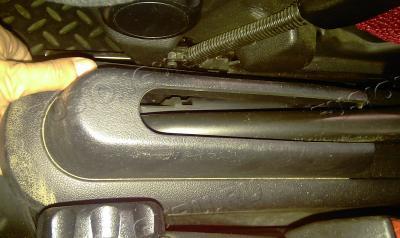

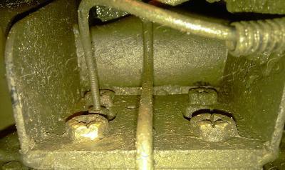

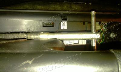

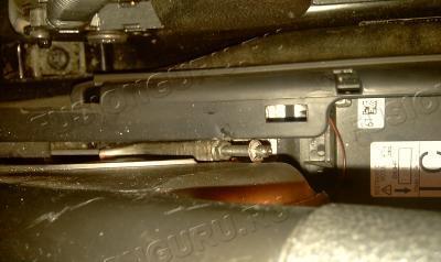

Содрал крышку тоннеля ручника, предварительно приподняв его.
Снял стопорную шайбу.
Ослабил гайку своим любимым торцевым трубчатым ключом на 10.

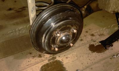

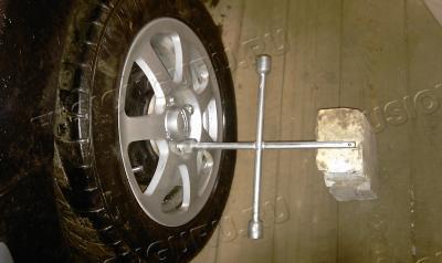

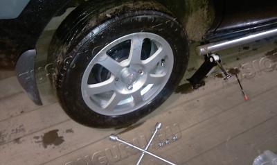

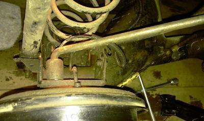

При попытке открутить колесо встретил сопротивление и соскальзывание балонного ключа с гаек крепления.
проблемку решил подставкой кирпичей для второй точки упора.
Приотпустив гайки, поддомкратил машину и приступил к снятию колеса.
Готово.

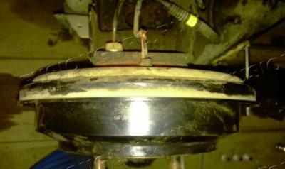

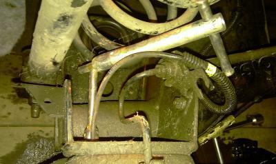

Взору моему открылся такой вид.
Не долго думая приступил к демонтажу тормозного барабана.

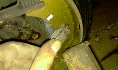

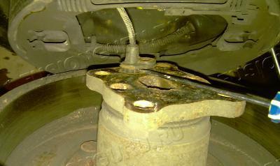

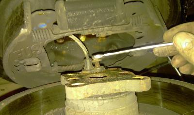

Придерживая барабан рукой окончательно открутил датчик...
... и при помощи тонкой отвёртки извлёк его из посадочного гнезда.

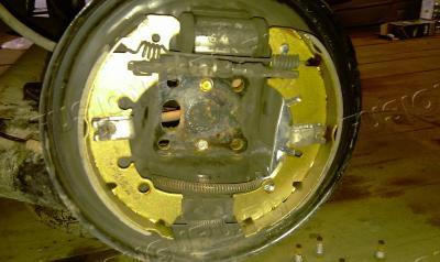

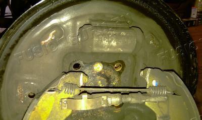

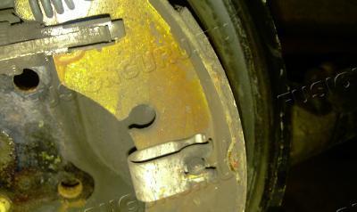

Вид открывшийся меня слегка смутил.
И нафига, думаю, я решился менять колодки? Им ещё бегать и бегать...
Остаточная толщина 4 мм.
Ну, менять, так менять! :cool:

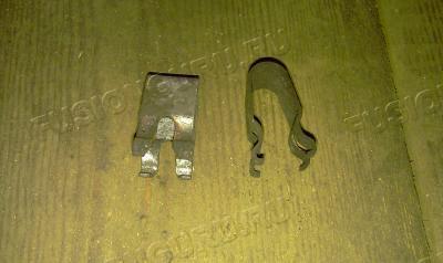

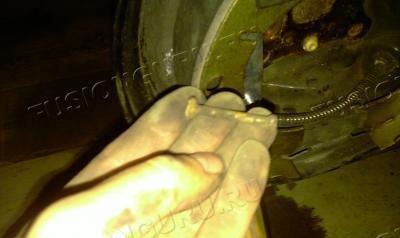

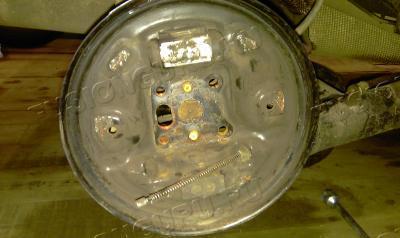

Снял удерживающие скобы...

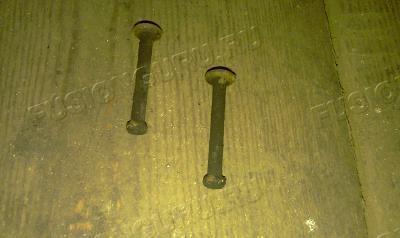

Вытащил штифты...

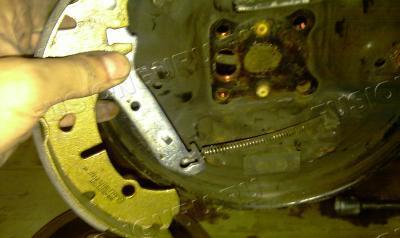

Отнял колодки от рабочего тормозного цилиндра...

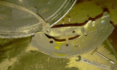

... и отсоединил трос стояночного тормоза.

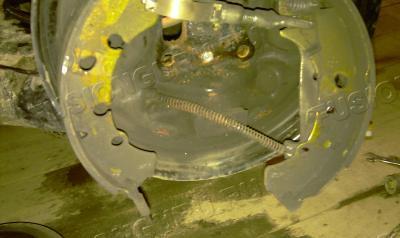

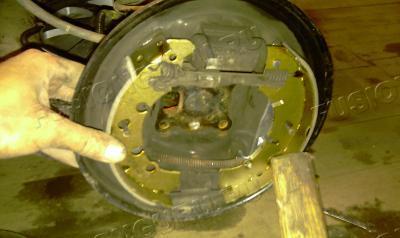

Получилась такая картинка.

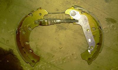

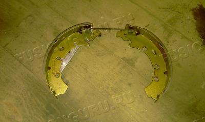

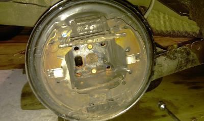

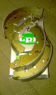

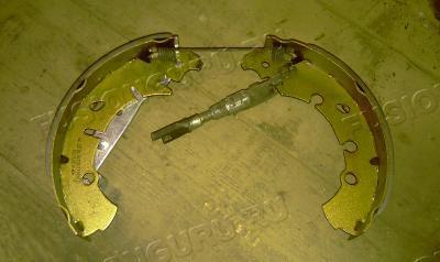

Разложил новые колодки для сборки...
... и начал устанавливать в обраном съёму порядке.
Соединил трос ручника...

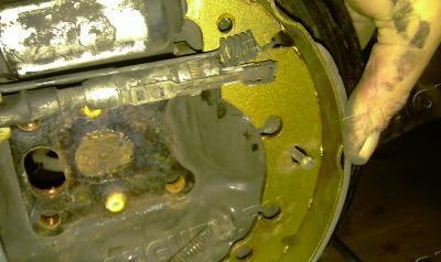

... и потихоньку стал устанавливать собранный механизм колодок к штокам тормозного цилиндра.
Конечно, с непривычки лучше это начинать делать вдвоём... но, у меня не было выбора. :pardon:
Измудрился придерживать колодки рукояткой от кувалды. :crazy:

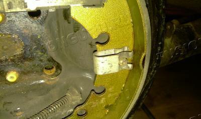

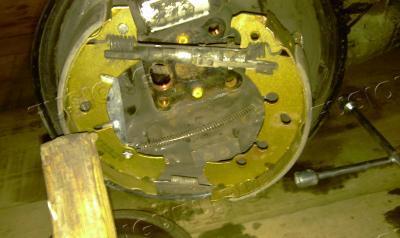

Установил колодки по месту и приналадил штифты.
Воткнул зажим с одной стороны...
Затем с другой.
Прикрутил (опять же с осторожностью) датчик ABS на место и накинул барабан.
Ну, вот, собственно и всё! Колодки установлены! :rotate:

Стояночный тормоз отрегулировал на 4 щелчка, накинул крышку тоннеля и поехал к Ваське bzfox смотреть его новый танк. :D

Дима нижнею пружину лучше ставить последним пунктом, тогда и кулачек не понадобится :) . Берешь подходящую отверку, надеваешь на крючок пружины, конец отвертки в отверстие для пружины, расстягиваешь отверткой пружину, крючок скользит по отвертке - пружина на месте.
