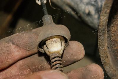

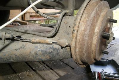

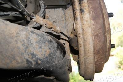

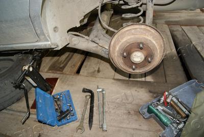

Тормоза стали плохо работать. Ход педали какой-то большой. Стал смотреть – не работает стояночный тормоз на заднем левом колесе. Пощупал за колесом трос, чего-то там елозит, а за другим колесом нет. Снял колесо.
На тросе резиновый колпачок болтается и пружина торчит.

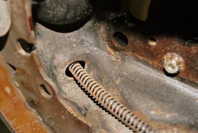

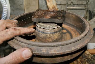

Снял барабан. Затычка, пружина в которую упирается, провалилась в отверстие, вот пружина и вылезла.

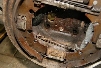

На оси барабана, заметил свежую проточку. Чуть колесо не отпилило, понимаешь…

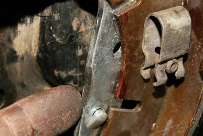

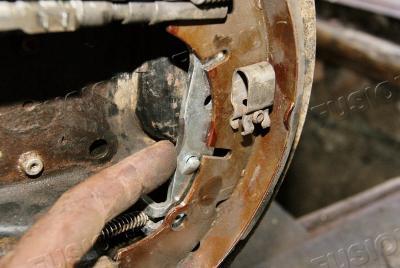

На рычаге привода стояночного тормоза свежая отметина тоже. Пружина не отводила рычаг и он прижимался к барабану, вот и проскоблило.

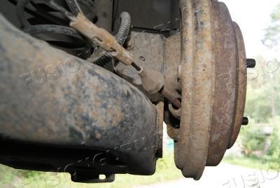

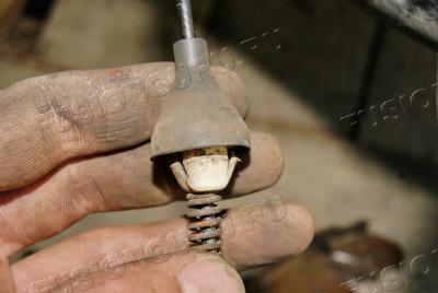

Снял колодки, вытащил трос. Усы на пластиковой пробке смялись и она провалилась в дырку на щитке. Опять этот пластик!

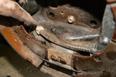

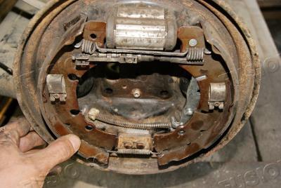

Отогнул зацепы ножом, вставил затычку в дырку, пружина упёрлась и отвела рычаг. Держится вроде, не менять же из-за такой ерунды трос?
Снаружи вот так стало.
Собрал усё, проверил. Тормозит лучше нового.
