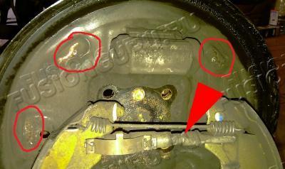

Вот незнаю - создавать новую тему или тут спросить.
Подтягивал ручник, поддомкратил колесо. Колесо рукой крутится спокойно. 1 раз рукой толкнул - делает с 10-к оборотов до остановки. Но есть еле слышный звук "шорк-шорк". Еле слышный - слышно только если ухом у колеса слушать и нет посторонних шумов. На обоих колесах одинаково. И слышно даже на отпущенном (расслабленом полностью) ручнике.

tinimi как по мне дак абсолютно ничего страшного.легкие задевания(только легкие) колодок ни к чему криминальному не приведут

tinimi, регулируй эту штуку:

fidel1970 писал(а):tinimi, регулируй эту штуку:
fidel1970 отличное фото.видите ржавые выпуклые места на щитке?вот это и есть те самые места которые необходимо зачистить от ржавчины и смазать чтоб не было скрипа.

леонид писал(а):выпуклые места на щитке?
На щитке? :eek:
Ты ж про барабан вроде говорил? :mda:
А, шяйтан... так и придётся снова в задние тормоза лезть. :insane:

#31 Сообщение леонид » 11 июл 2012, 21:07
На щитке? :eek:
неа.про барабан я ничегоо не говорил.я говорил про барабанные тормоза)))

#32 Сообщение fidel1970 » 11 июл 2012, 21:13
леонид писал(а):я говорил про барабанные тормоза)))
Ладно, ладно... понял.
Будет досуг - посмотрю...
Спасибо. :hat:
