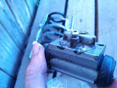

Уже 450 руб один штуцер задний 1522228win2k писал(а):короче я та понимаю что штуцера от наших вазов (любых) подходят что спереди что сзади на наш фьюж? а то что то за 330 рублей за штуку не очень то охота покупать

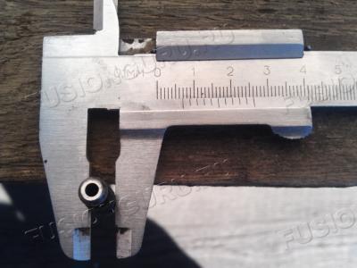

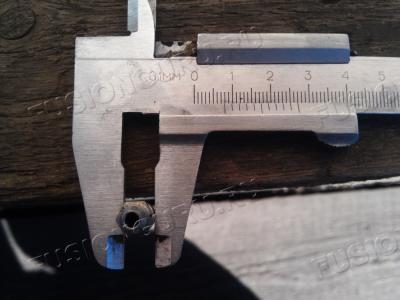

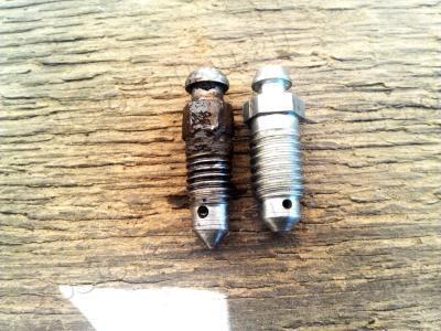

Без комментариев, слева наш штуцер справа ВАЗовский на восемь
Размеры самой резбы
В общем народ ХЕЛП!!!11111 Разыскивается штуцер прокачки задний на "семь"
Кто знает такие от ГАЗов или Москвичей , любых других иномарок, готов проверить ))))
p.s. Будте аккуратны со штуцерами, крайне слабые и мягкие они, а стоят на стоимость нового цилиндра

Пойду снова снимать колесо и штуцер выкручивать
Надо убедиться в шаге резьбы нашего штуцера.
Добавлено спустя 48 минут 19 секунд:
Шаг резьбы 1.0мм

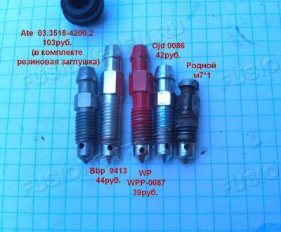

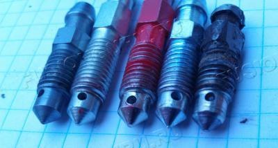

Вот такие есть аналоги м7*1, купил все для сравнения
Длина без разницы, место есть, все 4 можно закрутить и пользоваться без проблем, ничего что резьба будет торчать больше, у родной торчит 2 витка в полностью закрученном состоянии.
Сама конусная часть

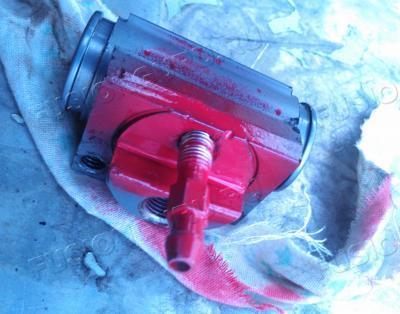

Откуда красная краска? Это краска для суппортов, очень она мне нравится 2 года не облазит, лучшая краска, что я видел.
Дело в том, что на родном штуцере были сорваны грани и он вот так приржавел
Выкрутил я его с болгаркой, тисками и какой-то матерью.
Чтобы больше так не прикипало выбоины вокруг штуцера на цилиндре покрасил
Резюме: подходят все, мне понравились:
первый (он сидит очень плотно, закручивается плотнее всех, сам диаметр резьбы на микроны чуть толще других, поэтому вкручивается с небольшим усилием, вселяя чувство надежности, да самый дорогой, но в комплекте еще резиновая заглушка идет).
четвертый (просто потому, что короткий, много не торчит, те что длинее тоже нормально, торчат поболее конечно, но ничего не цепляют).
Их и поставил, у меня оба задних сорваны были. Даже с накидным ключем не усердствуйте как я, метал штуцеров мягкий, учитесь на моих ошибках не перетягивайте срывая грани.
