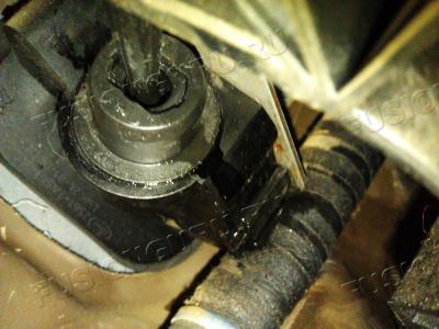

Имеется у кого информация по его разбору и ремонтопригодности, или только менять?
p.s. Ушатал так http://www.fusionguru.ru/forum/viewtopi ... 18#p223118

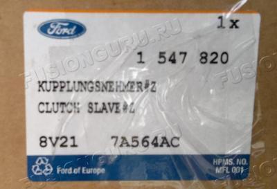

1 743 453 2500рубSAnat писал(а):или только менять?

чей та дорого блин за кусок пластмассы
Течет.
Щас 2 часа катался, почти каждое нажатие на сцепление возвращает каплю жидкости в салон.
То есть шток с собой возвращает при отпускании педали немного жидкости.
Может есть инфа как его снять и разобрать.
Дело даже не в цене, просто я в своей деревне долго буду ждать пока это привезут.
А так пока праздники я бы разобрал, может сальник просто загнуло, ну или аналог поискал.
Ну и цена конечно ппц, я думал руб. 500 выйдет

Аналог подешевле, фиестоводы с аналогичной проблемой указали на этот http://www.autodoc.ru/Web/part/sachs/32/art/6284600129

Скорей всего деформировало цилиндрическую часть. Пластик.SAnat писал(а):может сальник просто загнуло

Посмотреть можно, снять то его просто, вот не понятно как разобрать, резьбы там нет.
Жаль время есть я бы снял и поглядел, знать бы тока как разобрать. Восстанавливать распиливая цилиндр как фокусоводы мне не хочется совсем http://ffclub.ru/topic/76957/go_post/11623599/
