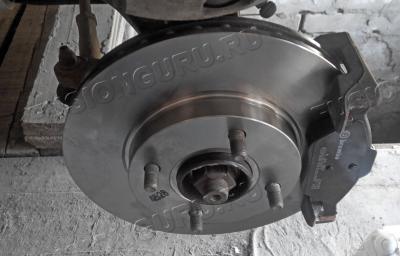

По прошествии полутора месяцев докладываю: Диски замечательные, колодки тоже оч.хорошие, в совокупности себя ведут прекрасно. То что вначале плоховато тормозили - всему виной попавший в гидролинию воздух. После прокачки все стало замечательно. Вот только причину завоздушенности после замены колодок понять не могу, герметичность гидролинии то не нарушалась. Однако похожая проблема если верить интернету - чуть ли не у каждого второго заменяющего колодки.. Подозреваю, что как то хитро устроен главный цилиндр. Когда после разведения поршней на колодках их надо свести обратно - то необходимо накачать приличный объем тормозухи педалью, это несколько полноценных нажатий. Возможно при резком отпускании педали в главный цилиндр затягивается мизерное количество воздуха через уплотнители какие-нибудь.. Это единственный случай разрежения в гидролинии, больше ничего не заставит воздух туда проникнуть. Может если отпускать педаль плавно, то тормозная жидкость из бачка будет по тонким трубками полноценнее поступать в главный цилиндр и там не будет сильного разрежения.. Это предположение, я пока еще не представляю как технически выполнен главный цилиндр, так что если кто знает - поправьте меня.Andros-zz писал(а):В итоге купил Брембы что подороже, с насечками. И Фордовские колодки (написано Моторкрафт правда). Поставил позавчера и ужаснулся как слабо тормозят по сравнению с предыдущими. Ну думаю, притрутся. Вчера проездил до соседней области в общей сложности 500км - тормозить стали ощутимо лучше, но все же не так как было. Было четко и резко, как вкопанная машине вставала, жестко так. А сейчас на много плавнее тормозит, хотя на бетонке до скрипа резины тормозил, то есть практически до проскальзывания, до блокировки колес - значит колодки удерживают диск. Но все равно другие ощущения, плавнее, и как то мягче тормозит, на педаль возможно чуть сильнее приходится давить.
До этого были диски тоже Брембо, но без насечек и колодки АТЕ.. Вот такая петрушка, посмотрим что дальше будет.. За какой период они притираются обычно? У кого то сразу идеально, кому то на притирку время требуется.. Как вообще правильно?
А что касается этих колодок и дисков - рекомендую однозначно! Только цена кусается..

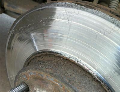

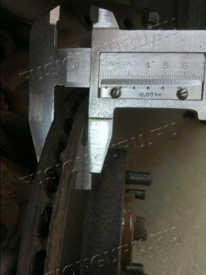

Сменил родные тормозные диски на новые.  Возраст старых: 8 полных лет. Пробег 150000.
Где то при пробеге чуть больше стольника, появился свист при торможении. Как и ожидал, причиной был износ дисков с образование краевых буртиков. Буртики или канавки на поверхности дисков, создают с приработавшейся к этой поверхности колодкой, клиновое соединение. Именно оно и дает характерный свист.
Замер толщины дисков показал 20,1 - 20,2мм. По идее можно было их уже менять, но времени на закупку дисков перед путешествием к морю, катастрофически не хватало. Решил буртики убрать подручными средствами прямо на месте.
Благо рабочие поверхности дисков были без канавок - гладкие, плоские.
Зафиксировал колеса надежными колодками. Диск на вывешенной стороне затянул гайками. Завел двигатель и плавно пустил диск вращаться на второй передаче. Болгаркой сточил только буртики не затрагивая рабочие плоскости. Сначала на одной стороне, потом на второй. Даже завалил край немного. Это было не сложно. Уехал в путешествие без всякого свиста.

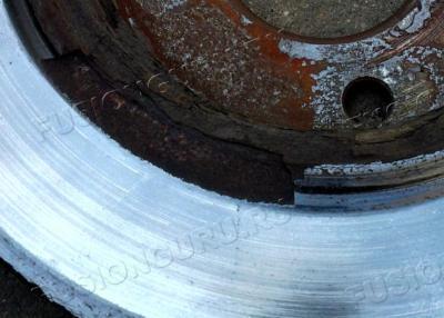

После "проточки на коленке" прошло около трех лет, и свыше 45000 км. пробега. На днях один из дисков намекнул на необходимость замены - при нажати на тормоз появилась вибрация. При вскрытии обнаружена причина - частичное отслаивание внутреннего буртика, образовавшегося за это время. Замер показал 18.3 - 18.5 мм. остаточной толщины дисков: собственно говоря, можно было бы опять сточить буртики, но на поверхности появились явные бороздки, да еще и пара усталостных трещин: Резюме.
Диски спокойно ходят до толщины 19мм.
Для нормальной эксплуатации сверх норматива, поверхности дисков не должны иметь явных канавок и усталостных трещин. Буртики необходимо стачивать.
Диски ходили бы и до 18мм, если бы не корозия. Поэтому при небольшом возрасте машины, или при эксплуатации в сухом климате это вполне реальная цифра.

mazser68, Спасибо за резюме, значит у меня есть ещё ресурс в дисках. Недавно поменял торм колодки - пробег 97000км, взял авто был пробег 65000 колодки стояли TSV, установил motocraft. Замерил диски = 19.9 и 20мм - требуется замена

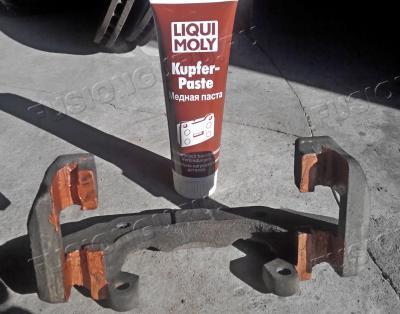

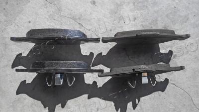

Заменил диски и колодки на комплект от Брембо ( диски  09.7806.14, колодки P24.055). На стоковых дисках был заметный буртик и ощутимые вибрации при торможении, внутренние колодки имели приличный износ:
Направляющие почистил и смазал от души медной смазкой:
Возможно даже слишком много намазал, возможно не там...
Посадочное место под диск на ступице смазал литолом: При разжатии/сжатии поршня суппорта уровень в бачке изменялся не сильно.
Эффективность торможения увеличилась не особо (может тоже как-то завоздушил систему - надо будет как-нибудь найти время - прокачать), но самое главное теперь нет вибраций при резком торможении.
