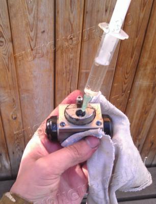

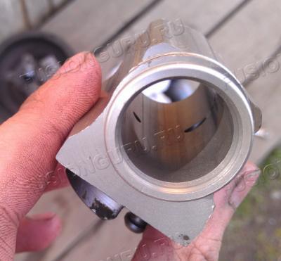

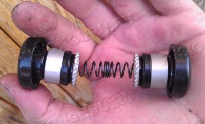

4. К сожалению не удержал, левый тормозной цилиндр и он развалился, промыл прочистил собрал, правый цилиндр тоже снять пришлось, кстате в правом я заметил было больше давление.
Цилидр в разборе
Внутренности
Перед установкой делал укол тормозухой в цилиндр
5. Поменял колесами рабочие тормозные цилиндры. И стал отмывать остальное и ждать просочится ли тормозуха сквозь пыльники цилиндров.
6. Все хорошо промыл трущиеся части смазал графиткой по минимому , если мазать много есть опасность попадания при сборе на рабочую поверхность колодки смазки.
7. Промазал внутри пружину тросик ручника, излишки смазки удалил подтянув ручник, пружина сжалась и тряпочкой вытер выдавленную смазку.
8. собрал барабаны прикрутил колеса, внутренности барабанов поменять не получилось , колодки с рычагом от ручника виноваты, на разных колодках с разных сторон рычаг закреплен.
9. позвал брата покачать тормоза (по нажимать педальку), самое интересное я ждал щелчки, так как во первых ручник распущен и механизм самодовода я закрутил практически до упора, но было всего несколько щелчков. Ладно завтра буду пробовать на заведенной машине, надеюсь щелкать будет интенсивнее от вакумного усилителя.
Прокачали вышло буквально 2 мелких пузырька с обоих колес, качали раз 5 каждое, 70мл слилось жижи.
Цилидр в разборе
Внутренности

Станислав, ты "хитрый" ( можно на ты?) , "козырьки" на поршенках чего не показал? Целые?
И опасения по поводу лупцевания, нечего было бояться, лупишь по башке болта, болт упирается в стальной кронштен подвески, а с чугунякой больша площадь сопряжения ( если витки резьбы развернуть в плоскость), и вообще способ лупцевания по башке болта древнее чем гумно мамонта.

Можно. Козырки целы, вообщем фотал только для того, чтоб запечатлеть строение цилиндра. Пока все гуд, за полтора суток тормозуха не убыла.Станислав, ты "хитрый" ( можно на ты?) , "козырьки" на поршенках чего не показал? Целые?

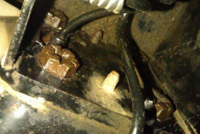

Ну притянул от руки*Casper* писал(а):Ну притянуть-то надо. Отвалившееся колесо пользы не приносит.SAnat писал(а):С каким усилием закручивать обратно болты, усилия от руки достаточно?
А потом посмотрел
Думаю что за проволока под болтом, а это шляпка болта прорезала железо немного, хорошо оно толстое, так что притянуть надо но аккуратно таки
