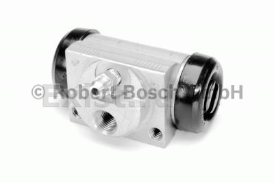

#17 Сообщение MeqBeqb » 25 июл 2012, 10:37
Bosch 0 986 475 905 Цилиндр тормозной колёсный 347,51 руб
Re: Сломал штуцер
#18 Сообщение fidel1970 » 25 июл 2012, 12:04
MeqBeqb писал(а):Bosch
:eek: Газелевский!
Сообщения: 13605
Re: Сломал штуцер
#19 Сообщение Сергейsp » 25 июл 2012, 14:28
:eek: Газелевский!
Только мельче :)
Re: Сломал штуцер
#20 Сообщение fidel1970 » 25 июл 2012, 14:33
сергейsp писал(а):Только мельче
Вернусь на фабрику - сравню... и если окажется, что он такой же - с тебя ящик кефира! :crazy:
