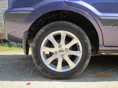

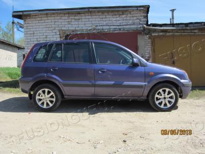

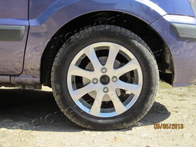

#15 Сообщение Puwistiy » 04 июн 2013, 11:31
вот как моя выглядит после лифта.
