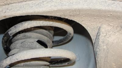

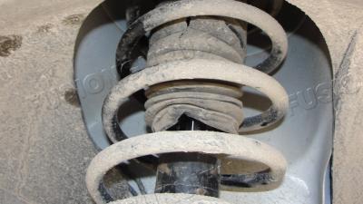

Порвался пыльник. Вопрос- как поступить в данном случае. Если склеить, то чем? Он вроде как пластиковый. А стойку снимать очень не хочется. Машине около полтора года.

Хорошо склеить не снимая стойку не получится... Стойку нужно снять и сделать все путем. Лучше приготовить заранее новый пыльник

Был опыт временного ремонта пыльника шруза. Резинку вымыл и обезжирил, потом наложил "бутерброд" из нескольких слоёв клея и лоскутов женских капроновых колготок\чулков. Обматывал всю резинку по кругу. Ещё, для стаховки, во впуклых местах резинки, перевязал этот бандаж тонкой капроновой нитью.
Колхоз, конечно жуткий, но около тысячи км до цивилизации я проехал. Потом разжился нормальным пыльником и всё заменил.

Снять - поставить стойку, первый раз даже - час, ну два. Яма не нужна -посмотри мой отчёт. А здесь пружина мешает, не обмотать не заклеить. Да и что это за стиль, извините. Сейчас есть все запчасти, это не прошлый век...

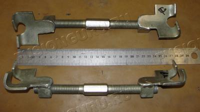

Для пружин есть Вазовские приспособления. Для их сжатия. У меня они вообще самодельные, - какая проблема? Тупо крутишь поочередно гайки и пружина постепенно сжимается, и наконец стойка с пыльником свободна.

Уже сегодня пойду на рынок купить шпильку на 12 или 14 с резьбой. Наметки в голове есть, будем мастырить съемник. Да и надо заказать пару пыльников, отбойники и пластиковые втулки на амортизаторы, которые у меня тоже покололись.

Купил сегодня съемник, по качеству вроде не плохой за 7$, единственная досада, что пластмаски идут только в комплекте с оригинальными амо :( , а с альтернативой- нет.

на украине дороги вроде намного получше чем в россии откуда такие повреждения за 1.5 года?у меня на 6 ти летке стоят родные пыльники и отбойники и они целые.хотя 116 тыс пробега из них 50 тыс по костромской области с тракторными дорогами.авто не с занижением?уж больно кривовасто пыльник стоит на первом фото

леонид писал(а):на украине дороги вроде намного получше чем в россии откуда такие повреждения за 1.5 года?у меня на 6 ти летке стоят родные пыльники и отбойники и они целые.хотя 116 тыс пробега из них 50 тыс по костромской области с тракторными дорогами.авто не с занижением?уж больно кривовасто пыльник стоит на первом фото
Ну мы не в Киеве живем, а до тещи в село пока доедешь по трассе междугороднего масштаба, по пути вспоминаешь дорожные ремонтные службы... Стараюсь ездить аккуратно, но дороги во многих случаях очень плохого качества. Кто ездил в Крым это знает, особенно этим летом в районе Раденска, Копани. А фотки делал для себя, растянул вниз пыльник пальцами немного.

А вот кстати и съемничек за 7$.
