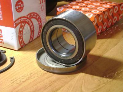

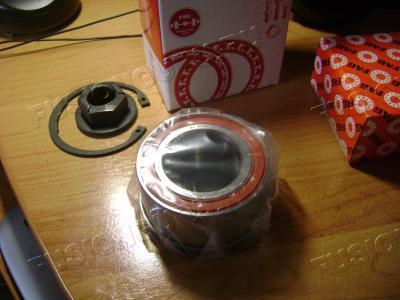

Пыльник сепаратора, магнитный, который ставится со стороны датчика, из магнитного винила, он шоколадного или черного цвета. И в правильной упаковке защищен:

По моему оригинал FAG Германия.
adv
Сообщения: 142
Полное имя: Павел
Откуда: пермь
Re: Ступичные подшипники передней оси
#18 Сообщение adv » 08 ноя 2013, 08:42
спасибо. жаль что на фотках выше не видно маркировку подшипников.. хотел прикупитть их офф дилера фаг, но по и артикулу из экзиста они не пробиваются
Сообщения: 11375
#19 Сообщение timoha-07 » 08 ноя 2013, 08:56
На фоте ФАГ, но не Германия. Цифры с него попозже покажу.
