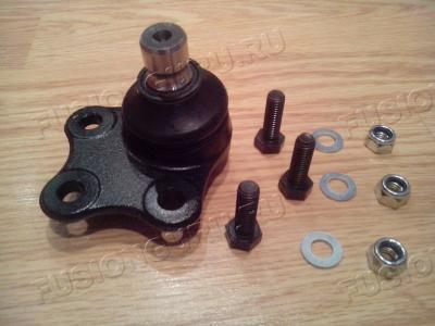

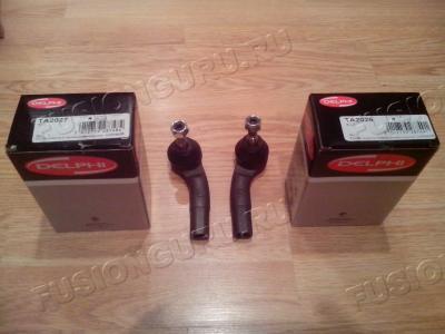

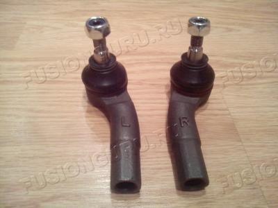

#14 Сообщение fidel1970 » 17 июл 2013, 20:42
Astron писал(а):вот мне как раз те что выдало и не подходят.
Мне при выборе весьма помог один местный призрачный добряк. :hat:
Пришли заказанные шаровые опоры.
Ну и докучи положу сюда фотки наконечников рулевых тяг...
К сожалению у нас на сайте пока нет материала по самостоятельной замене шаровых опор.
Может кто-нибудь поделится опытом?
Может какие нюансы раскроет?
Вскорости собираюсь менять обе шаровые по причине стуков в подвеске...
