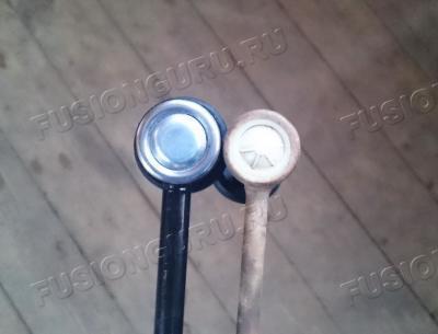

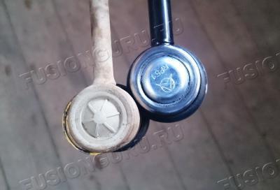

Ну и статистика про надежность пласиковых обойм .
Родная стойка оригинал одна прошла уже 10 лет 75тыс. км. по убитым дорогам и все с ней хорошо.
У оригинала форд обойма пластик.
Вторую стойку я дурачек срезал болгаркой когда не смог открутить.
Стойка фленнор, обойма и шар металл, 1,5года, меньше 10тыс. км. , стучит отлично на каждой кочке наслаждался канонадой
Люфт от руки, достаточно колесо вывернуть и подергать стойку.
Пыльники целы , ну а по видео выше вы видели что внутри.

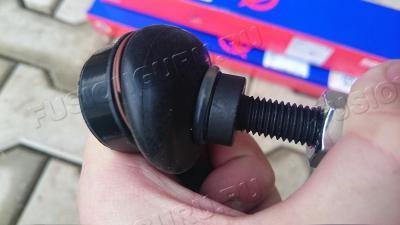

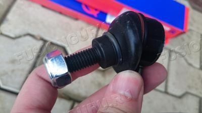

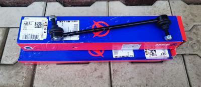

Пришли sidem 37588 от алфа ромео и ауди
Длина [мм] - 270
Размер резьбы - MM10x1.5R
Вот такие
Фирму не особо хвалят, но взял потому что по отзывам очень хорошая герметичность пыльника, действительно дырка при отклонении не появляется, однако большой минус нет лысок под ключ, если сорвете шестигранник придется срезать.
Естественно Шаровая часть и толщина стойки больше
Вообще стойка прямо тяжелая, металла не пожалели. Я таких тяжелых стоек еще в руках не держал.
Длина вот так, мне кажется много, надо было наверное реношные взять на 245мм
Но эти взял на пробу, посмотрим как встанут.
Когда менять буду не знаю, порысачил тут по болотам пока грязь шикарная, вся подвеска в тине и траве, грязи набито кошмар, лезьти менять так не хочется в эту грязюку.
Еще увидел в магазине много стоек фленнор (тех что у меня накрылись), продовец взял такие себе.
Вообще продавец сказал , что народ приходит к нему и предпочитает заказывать самые дешевые мотивируя тем, что стойки сейчас пошли такого качества, что это расходник и люди предпочитают брать самые дешевые и каждую весну менять, люди уже и дорогим стойкам не верят.
И что у меня 1,5года отходили они это очень хорошо мол.
Не знаю, я всегда был такого мнения, что иномарка должна редко ломаться, а лучше вообще не ломаться и надо ставить качественное, чтобы только ездить и расходники менять. Есть ли не так зачем эта иномарка нужна.
