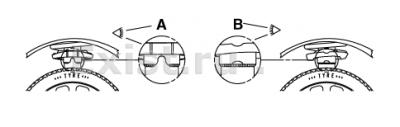

Добрый вечер всем, ребята такой вопрос по пружинам передним. Нашёл в каталогах пружины на авто до 2004 года и после 2004 года, например Monroe sp2428 b sp2428. Насколько я разобрался разница в стойках. В описании пружин написано Round Spring Pan и Oval spring pan соответственно, я так понимаю разной формы тарелка в стойках. Отсюда вопрос- подходят ли пружины от стоек до 2004 года к стойкам после 2004??

Jancker писал(а):Добрый вечер всем, ребята такой вопрос по пружинам передним. Нашёл в каталогах пружины на авто до 2004 года и после 2004 года, например Monroe sp2428 b sp2428. Насколько я разобрался разница в стойках. В описании пружин написано Round Spring Pan и Oval spring pan соответственно, я так понимаю разной формы тарелка в стойках. Отсюда вопрос- подходят ли пружины от стоек до 2004 года к стойкам после 2004??
где-то здесь на форуме уже всплывал спор об овальных пружинах, но живьём их вроде никто не видел. у меня 2005-ый год и пружины обычные, "человеческие" - то есть круглые. если предположить, что у "овальных" витки действительно овальные, то в опорную площадку стойки они не станут - там нечто вроде направляющего углубления сделано.

Nikson1600 писал(а): где-то здесь на форуме уже всплывал спор об овальных пружинах, но живьём их вроде никто не видел. у меня 2005-ый год и пружины обычные, "человеческие" - то есть круглые. если предположить, что у "овальных" витки действительно овальные, то в опорную площадку стойки они не станут - там нечто вроде направляющего углубления сделано.
ЗЫ. если напишешь VIN то можно посмотреть по Microcat что тебе подходит. ну, или сам посмотри...
Я думаю что не пружина овальная а последний виток и тарелка не совсем круглая)

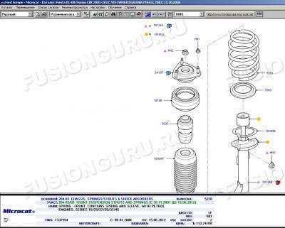

Nikson1600 писал(а):ЗЫ. если напишешь VIN то можно посмотреть по Microcat что тебе подходит. ну, или сам посмотри...
VIN - WF0UXXGAJU6R77841
Monroe иллюстрирует разницу в стойках вот так
для стойки слева - Round Spring pan
для стойки справа - Oval spring pan

Jancker писал(а):для стойки слева - Round Spring pan
Ты не "умничай" , фоту своих покаж ))) Чертеж говеный, по нему судя речь не о лево-право, а о демпферах в "чашках" стоек. А какие показания к поиску новых пружин? Убил (лопнули)?

#87 Сообщение Jancker » 27 апр 2017, 22:28
мои как "B" на картинке. Лопнул верхний виток правой.

#88 Сообщение timoha-07 » 27 апр 2017, 23:05
Странно, в образцах с 07 года слева и справа чашки косые. Раза три менял стойки, всегда в паре были косые (каждая со своей укосиной). Могу порыться в чулане и показать фоты.

Jancker писал(а):Я думаю что не пружина овальная а последний виток и тарелка не совсем круглая
п.с. Тарелка в вертикальной проекции круглая, если "глазом" как на твоем чертеже стригануть, то косая. Последний виток не плоскостной, а меньшего диаметра ( по эвольвенте), в чашке опоры отформован упор ( в него упирается торец прутка пружины), и в штатной комплектации есть демпфер из алюминия.
FINIS: 1337554 c 05.01.2004 по 15.06.2012

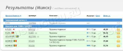

а вот что местный магазинчик по аналогам предлагает

timoha-07 писал(а):п.с. Тарелка в вертикальной проекции круглая, если "глазом" как на твоем чертеже стригануть, то косая. Последний виток не плоскостной, а меньшего диаметра ( по эвольвенте), в чашке опоры отформован упор ( в него упирается торец прутка пружины), и в штатной комплектации есть демпфер из алюминия.
о как. тогда это можно и в самом деле трактовать как "овал"
в общем, у меня именно такая пружина, с наклонным последним витком.
а я думал овал - там вообще все витки в сечении овальные :o

Прикупил сие пружины, прикинул к родным амортизаторам, там опорная чашка овал, пружина круглая, но это не беда,
Либо левак, или так задумано
Что скажете
для дизеля (если так хочется поставить пружины пожестче на бензинку) тоже по годам отличия есть, причем даже есть позиции по разным месяцам одного года :insane:
с 05.01.2004 по 15.11.2004
с 15.11.2004 по 30.09.2008
с 15.11.2004 по 20.05.2005
с 30.11.2001 по 25.04.2005
с 20.05.2005 по 15.06.2012
так что наугад попасть в нужную маловероятно. наверное надо сначала стойки сравнить свои с предполагаемым дизелем....
