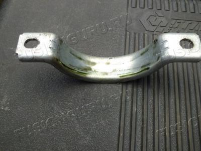

Вот скоба от подвесного с выгнанной смазкой из последнего (сам подшипник не фоткал, т.к. как увидел это дело палец потянулся эту смазку убрать).
Смазку выгнало со стороны КПП. И кронштейн подшипника выглядит не как на этом фото (имею ввиду посадочное место под подшипник).
Может я вал всунул не до конца, и зажал подшипник в кривой кронштейн, отсюда звук, выдавленная смазка и потекший сальник?

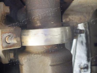

Когда спустился под машину начал трогать правый привод и обнаружил, что подшипник, кронштейн и сам вал в этом районе достаточно горячие, чтобы руки не больше двух секунд держать можно было. Не знаю, там вроде выхлопная труба недалеко, но как-то маловероятно, что от нее, ведь она позади походу движения находится. А сама КПП вроде холоднее была, чем вал и подшипник.
Сфоткал подшипник и кронштейн, видно, что последний не плотно к подшипнику прилегает.

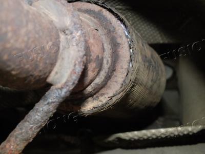

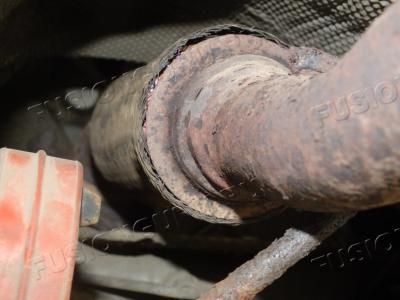

Еще обратил внимание на гофру. Это так и должно быть? Внешняя сетка частично рапушилась и болтается гофра слишком свободно на мой взгляд. Видео

А вот рубашка сильфона - первый кандидат на источник звука! Кажись там должна быть фланцевая вальцовка, не помню, спроси у Димыча ( fidel1970 ) он на днях с выхлопной возился. И кажись за термоэкран кузова выхлопушка где-то трет.

bycter писал(а):Сфоткал подшипник и кронштейн, видно, что последний не плотно к подшипнику прилегает
На внешней обойме подвесного подшипника следы откровенного проскальзывания ... . Аналогичные следы волочения видны и на прижимающей скобе Звуков здесь может быть много. И масло вытекшее из подшипника от его перегрева при нештатной работе
Перегрев от трения внешней обоймы подшипника о скобу.
Наверное есть смысл разобраться в содеянном и разобрать подшипник, пополнив его смазкой
Прежний хозяин видать накосячил (?) - возможно у него была аналогичная ситуация. Частично скоба выработалась и не держит внешнюю обойму. Так что прокладка под скобу наверное могла бы помочь или во всяком случае окончательно решить эта ли у Вас проблема

Следы волочения, я думаю, я оставил. Я крутил внешнюю обойму со снятой скобой. Вряд ли это сам подшипник проскальзывает, т.к. скоба плотно прилегает и подшипник не плохо прокручивается. Единственное, что меня смущает - это не плотное прилегание кронштейна к внешней обойме подшипника. Возможно подшипник перекашивает (?)дедавова писал(а):На внешней обойме подвесного подшипника следы откровенного проскальзывания ... . Аналогичные следы волочения видны и на прижимающей скобе Звуков здесь может быть много. И масло вытекшее из подшипника от его перегрева при нештатной работе
Подкладывать я ничего не буду, я уже настроился на замену кронштейна. А вот насчет самого подшипника вы меня поставили в тупик: я собирался его также менять (стоит Meyle) и ставить INA. Осматривая его я не заметил, что его можно разобрать. Как вы предлагаете в него смазку запихнуть?дедавова писал(а): Наверное есть смысл разобраться в содеянном и разобрать подшипник, пополнив его смазкой

А ваше мнение насчет сильфона? Живой он, или пора менять? Как проверить, что он дохлый, если что?
