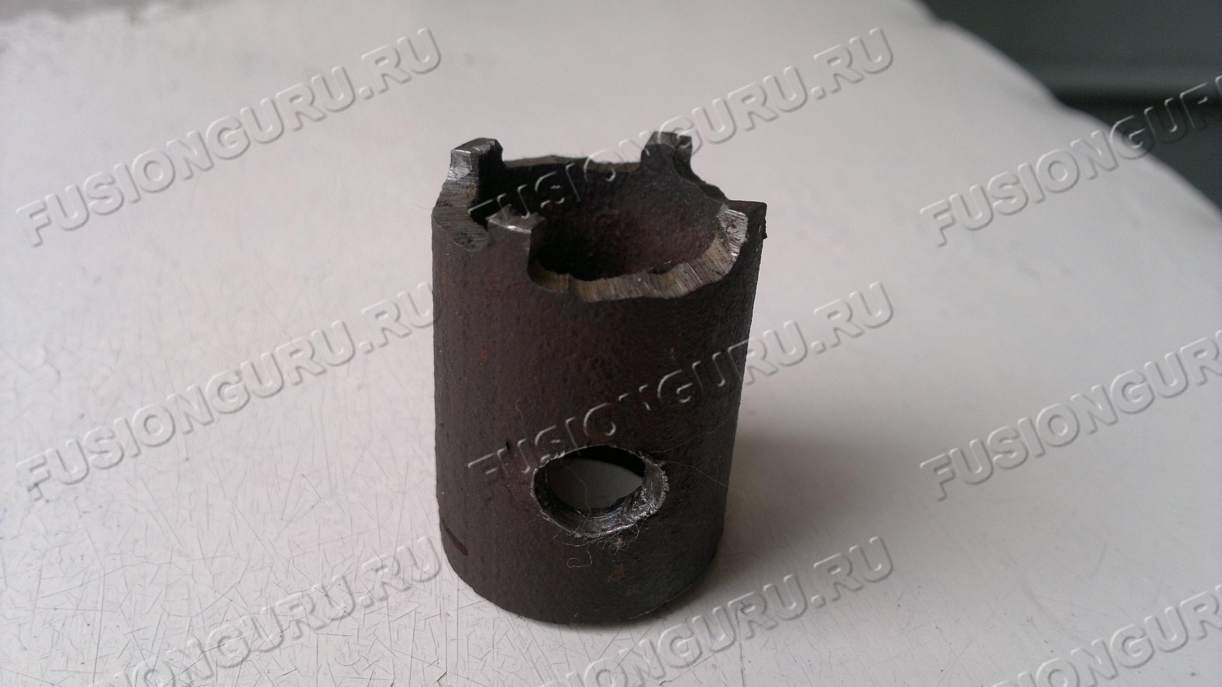

Подскажите артикул или номер в каталоге пластиковой заглушки. Походу её не снять, придётся в расход пустить.
Сообщения: 7017
Рулевая рейка
#768 Сообщение SAnat » 20 июн 2019, 13:06
Aleksei35 писал(а):
20 июн 2019, 12:14
Я тоже думал не выкручу (там обычная резьба), но...
Из куска трубы выточить болгаркой ключик , вот в этом сообщении подробно показан он viewtopic.php?p=201065#p201065
Сделал такой же ключик и сразу открутил
