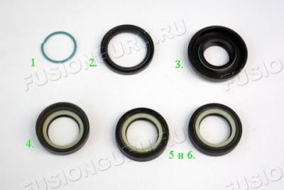

timoha-07 писал(а):
04 май 2012, 14:57
FO9026kit
Размеры: №2 ф 27,7 ф 37,8 Н 5 (надпись с внутренней стороны обоймы 29750 EN1 3)
№3 (уже приводились) TOP GUN ITALIA ф 20,6 ф 41,5 Н 6,3
№4 ф 22,5 ф 34,6 Н (обоймы) 7,2 ( с "юбкой") 11,5 на "капролоновом" кольце надпись NME-3
№ 5 и 6 одинаковы ф 22,5 ф 35,6 Н 7,9 на "капролоновых" кольцах NME-1 и NME-4, с внутренней стороны обоймы: CR 00/111/000 и CR 2S6C-3F520-KA
Диаметр - ф и высота Н в мм.
Завтра покатаюсь по магазинам поищу колечко и аналоги сальников...Может повезет и на праздниках переберу рейку.
Под номером 4 слева (с водительской стороны)), 5 и 6 справа. 2 и 3 в гидрораспределителе. Комплектация бывает разной.
Отправлено спустя 2 минуты 44 секунды:
Aleksei35, и не забывай - реи двух типов: с полукруглым зубом "пилы" и трехгранным. Это к тому , если полезешь менять справа, не так просто будет с трехгранной пилой, без станка ни как.

timoha-07 писал(а):
29 май 2019, 07:39
То есть получается с правой стороны 2 сальника стоят? Я думал там гайка затем сальник и втулка и всё? Я не прав?
А пила разве не с водительской стороны? Поправьте меня если не правильно понял. Да и ещё №5 и №6 бывают других (ремонтных) размеров например вместо 22,5*35,6*7,9 размер 21.5*35,5*7,9 ?
Сообщения: 11349
Рулевая рейка
#753 Сообщение timoha-07 » 29 май 2019, 17:29
Нет,один с каждой стороны реи, это состав комплекта FO9026kit который держал в руках. Втулку ( в гайке реи справа) полного аналога не нашёл, токарь наше всё)), а для качественного ремонта её нужно новую. Пила с водительской стороны (левая сторона машины)). Ремонтные сальники поищи по этой теме в ссылках ( ссылки были ажно две, могу забиться на зуб)), там же по ссылкам есть и капролоновые сухарики (поджимы реи), и фторопластовые кольца на поршень реи и гидрораспределитель ( даже с резиновыми колечками. И по ссылкам, вразнобой будет дешевле чем в наборе.

Aleksei35 писал(а):
29 май 2019, 17:01
До второго не доберешься, без полной разборки. Да он и не влияет на утечку. Можешь только почувствовать, что руль уводит в сторону при разгоне. Но это чувствуется и при износе колец. Если не вызывает дискомфорта, то не парься. Ремонтные сальники имеют тот же индекс с префиксом в конце "X".
Ремонтный нужен если токарь растачивал, уменьшал размеры, и всё.
