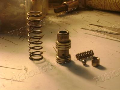

ALBUM LUPUS, пробег для сдутия насоса, как сказал fidel1970 - маловат будет. А пены в бачке не наблюдали ( нынче, не зимой)? Сервис, судя по ценам адекватный, и потому ( если насос у них в наличии, т.е. не вы его ищете- покупаете) на снятом родном насосе нужно проверить состояние клапана ( он под гайкой, с противоположной стороны нагнетательной магистрали), нет ли в отверстиях поршенька грязи. Очень может быть. Сама процедура ревизии минут пять.. Допработа - установка на место насоса после ревизии клапана и снятие в случае неудачи. А может у них стенд есть

Дим, речь об этом клапане:
Если о нем, то смысл разбирать его только при попадании в насос воды ( что маловероятно). Воздействовать :) на клапан нужно в случае изменения положения седла клапана на поршне, но глубина посадки седла ставится не "на глаз" :D

#728 Сообщение timoha-07 » 24 июл 2012, 08:23
Джентельмены :hat: , все очень просто - "молоток обезьянам подарил великий Один" :) Хвостовик поршня ( где седло клапана сидит) на наковаленку (тисы) и молотчком Аккуратно обстукиваем по-кругу. Хвостовик поршня "удлиняясь( по - окружности) - резонируя" в такт легким ударам молоточка отпускает седло под воздействием пружины - ву-аля (далее пассатижами).
Короче - седло сидит внатяг , на нем есть проточка по диаметру меньше посадки внатяг ( в той части где "живет "шарик). Поршенек, тот что на фото - отходил почти 90тКм Место сопряжения шарик -седло чистое без раковин. На самом поршне (на рабочих поверхностях) задиры и потертости зеркала.
"Неисправность" клапана-поршня может быть (имховатое) в двух случаях; попала грязь (стружка со стальных деталей насоса во время холодных пусков на штатном масле) или изменение глубины посадки седла в хвостовике поршня...
Любой звук насоса, который громче работающего ДВС - нештатная работа насоса (доп симптом пена в бачке независимо от температуры) и незачем "каталожные-эталонные" звуки архивировать ;) уши разные у всех...

#730 Сообщение maxs-vd » 24 июл 2012, 08:54
fidel1970, Не надо выбирать слова из предложения, клапанок в клапане это чисто предохранитель, а работает сам клапан под воздействием большой пружины перепуская потоки жижи.
Сообщения: 11351
#731 Сообщение timoha-07 » 24 июл 2012, 09:07
maxs-vd, клапанный-клапан тож подклинивает. У меня на втором ремонтном така пурга была. В эту зиму, рейка подтекать начала. Один кон -руль как на тракторе, насос воет, на улице дубак, мне ооочень грустно а машинка ой как нужна... Снял насос, решил вынуть клапан-клапанный - фиг подклинило... Протер -помыл, заработало!
#732 Сообщение maxs-vd » 24 июл 2012, 09:13
timoha-07, Ну если он заклинил то почему тогда после протирания заработал? Скорей всего сам большой клапан заклинил, в гильзе. а вот для таких случаев и предусмотрен маленький клапанок для стравливания избыточного давления.
Сообщения: 11351
#733 Сообщение timoha-07 » 24 июл 2012, 09:20
Дык, елы-палы, Максим, чуть выше сказал, что сепульку ту незачем терзать если вода по системе не бегала и каким-то макаром седло не изменило положения в хвостовике поршня (Клапана)...
#734 Сообщение maxs-vd » 24 июл 2012, 09:23
Вот это уже правильно! А то два года спорим в смысле полезности разборки сепульки :lol:

#738 Сообщение timoha-07 » 26 июл 2012, 09:04
Открутите заглушку клапана (напротив нагнетательной магистрали) , сняв пружину, попробуйте вынуть "поршень" за его же "хвостовик" .. Если туго вышел - значит грязь, клапан в "поршне" можете тож вынуть. Но нет особого смысла. Если не трудно замерьте глубину посадки седла клапана в "поршне" (относительно края хвостовика.
Вынув поршень (при снятом насосе) промойте "абровским" зельем для мытья карбюраторов ( не реклама, просто доступен)
А почему вы решили что клапан?
