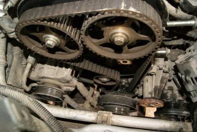

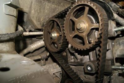

В качестве "ликбеза", а газораспределительный ремень только "гену" с натяжителем крутит?

ГРМ крутит коленвал и распредвалы
Ликбез тут http://www.fusionguru.ru/articles/dviga ... ja_grm.htm
