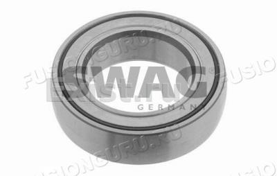

Гуру подскажите точный размер трубы для запрессовки нового подшипника
длину, внутренний и внешний диаметр
- Сообщения: 11268
Re: Замена промежуточного подшипника
Зачем такие сложности ( извините, что под "гуру" закосил)? Подшипник ведь заранее приобретать будете, мерийте внутреннюю обойму подшипника вот вам "второй и третий размер" ( внутренний и внешний диаметр трубы) - посадочное место под подшипник на приводе, по диаметру на несколько десяток больше чем само тело привода . А "первый размер" - длина трубы.. накой ее длинную делать, фланец приделайте к проставке ( со втрорым и третьим размером). Если посадочное место очистите, то леГГко пойдет, и длинная труба( длиннее привода) не резон, осаживая подшипник умучить можете ШРУСы. Не изобретайте велосипед, аккуратно работая - все просто ( менял сам, один. Не сложно. Вместо "трубы" - старый подшипник, Между новым и старым прокладка из плотного картона, бил по внутренней обойме.)
- Сообщения: 1783
Исходить надо, прав Юрецnemo_fusion писал(а):Гуру подскажите точный размер трубы для запрессовки нового подшипника
Внешний диаметр - 75мм
Внутренний диаметр - 45 мм
Высота(тоолщина) - 19 мм

А у меня экзист выдает код 1 701 597,так какой же брать?stor4uk писал(а): код подшипника 1 459 756
или 1 061 831 какой заказывать или это одно и тоже
- Сообщения: 13603
Лучше по vin смотреть, диаметры валов могут отличатся.orionwar писал(а):А у меня экзист выдает код 1 701 597,так какой же брать?stor4uk писал(а): код подшипника 1 459 756
- Сообщения: 121
- Зарегистрирован: 29 фев 2012, 23:00
- Откуда: Белгород
Дык экзист по vin и выдает.Значит его заказывать?Сергейsp писал(а):Лучше по vin смотреть, диаметры валов могут отличатся.orionwar писал(а):А у меня экзист выдает код 1 701 597,так какой же брать?stor4uk писал(а): код подшипника 1 459 756
