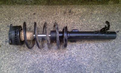

Пыльник от восьмёрки не подходит к Фьюжн, из-за свойств резины.
Сначала он слипся и висел сморщенный наверху амортизатора, а я вытягивал его от туда иногда. Шток амортизатора был голый снизу. Потом он упал вниз и засох, шток стал голый сверху.
Не знаю какой вьетконговец его делал, выглядит не айс. Больше себе их не поставлю, тогда был вынужден это сделать из-за поломки пружины.

Arsen писал(а):Этот пластиковый колпак надет сверху на корпус амортизатора.Шток амортизатора проходит через отверстие колпака. На этот колпак натянут пыльник. На колпаке снизу три выступа, вот за них пыльник и зацеплен. А так же, по этому колпаку колотит отбойник, когда колесо попадает в яму на наших чудненьких российских дорогах.
Народ подскажите. Этот колпак у меня разлетелся.Купил Каябовские стойки, новый пыльник, а вот этот колпак купить не могу, так как в каталогах о нём ничего не сказано. В магазине говорят, вот картинка, там никакого колпака нет, а как же мне пыльник то закрепить. Да и подходит ли этот колпак к неродным стойкам, ведь они выглядят немного по другому.
Re: Установка новой пружины передней подвески
#71 Сообщение fidel1970 » 25 июл 2012, 23:18
abdula писал(а): как же мне пыльник то закрепить
А никак не крепить. Вот просто так пущай эта гофра и висит. :)
У мну тоже уж не впервой эти колпаки разлетаются... трагедии не вижу. :pardon:
Кстати, добро пожаловать на форум! :hat:

#77 Сообщение Arsen » 27 июл 2012, 07:36
Пыльник не защищает от пыли и грязи, это просто народное название. Пыльник защищает шток стойки от ударов камнями, которые вылетают из под колеса, но траектория полёта этих камней.... Короче, это крайне маловероятная ситуация. Вот фото, удар вылетевшего из под колеса камня в колёсную арку.
Если нет родного пыльника, то поставь хоть что нибудь, от "русмашина" например. Если глаз мозолит. Но разбирать и снимать стойку из-за пыльника, я бы не стал.
