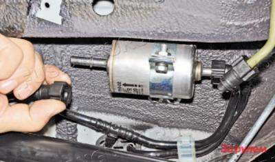

Наткнулся в магазине на подобные фильтра тонкой очистки топлива и сразу созрел вопрос подойдёт ли такой фильтр для масла гур? По логике фильтр металлический и в каком то роде будет охлаждать масло гур при прохождении через него ( пробовал продуть в магазине вроде бы не вызывает сильного сопротивления -но там он сухой ещё )Цена рублей 200 .На концах 2 быстросъёма (в магазине можно купить если наши не подойдут)
Фото не моё нашёл первое попавшееся из инета
Re: Охлаждение ГУРа.
Нет. Не подойдёт.verser255 писал(а):подойдёт ли такой фильтр для масла гур?
