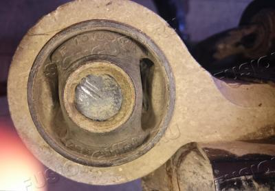

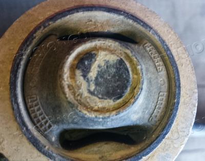

НУ и для статистики состояние сайлентов моих, 10лет, 74тыс. км. (возможно скрученных :o )
Причем этак как фьюжен БУ и я третий уже владелец :lol: , правый оригинал (горизонтальный) , левый уже аналог (вертикальный).
Передние сайленты, выглядели нормально , но поменял, поставил резиновые аналоги от seedem.
