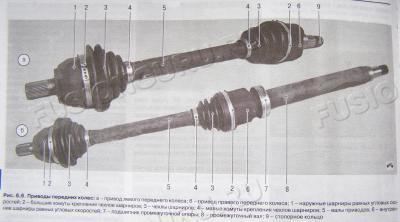

Промежуточный Вал из коробки на правой стороне при замене чехла не извлекается. Поскольку в этом нет необходимости.
Трипод на правом приводе располагается ЗА промежуточной опорой - ближе к колесу. Поэтому при замене чехлов нет необходимости разбирать и снимать промежуточную опору.
Все то, что показано для замены чехлов привода слева на 100% применимо и для правой стороны.
Также извлекается трипод, также нужно его демонтировать с вала и аналогичным образом производится замена чехлов.
На правом приводе отличие лишь в том что имеется дополнительный отрезок вала (промежуточный), который в данном процессе не участвует.
И про масло вытекающее изх коробки, про которое немножко невпопад толкует топик-стартер, можно забыть в данном экскурсе.
Эти недоумения возникают от ненадлежащего прочтения рекомендаций...

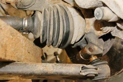

дедавова, вам ли не знать, что в наружнем шарики, а во внутреннем "иголки" (за счет присадок молибдена у смазки есть зернистость, которая для мелких иголок уже существенна). На самом деле форд в фирменные наборы вкладывает полимочевинную смазку на оба шруса. А вот в аналогах, причем во всех лежит смазка с молибденом (наш аналог ШРУС-4). При попадании даже незначительного количества влаги в смазку с молибденом из молибдена получается соединение схожее с корундом. А вот полимочевинным смазкам вода по барабану, они водой не растворяются и не вымываются (за это их и полюбили автопроизводители, первые начали японцы).
PS: если надо могу поискать маркировку полимочевинной смазки и диллера, торгующего мелкой расфасовкой.
Сообщения: 1811
Re: Пыльник шруса !
#59 Сообщение дедавова » 30 апр 2013, 17:57
vab :hat: , Это нам не задавали :o . Однако, лучше не давать воде делать свое черное дело и менять чехлы при первом появлении смазки.

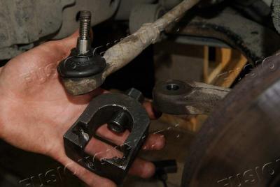

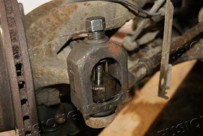

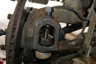

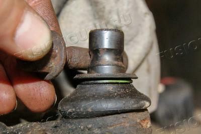

дедавова писал(а): Откручиваем гайку крепления рулевого шарнира . Резким ударом молотком по приливу, или используя съемник, освобождаем поворотный кулак от тяги. Обычно одного- двух ударов для этого бывает достаточно.

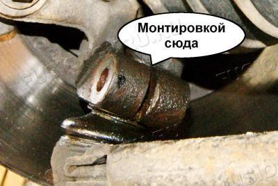

дедавова писал(а): Резким ударом зубилом в щель клеммного крепления пальца шаровой опоры ослабляем ее посадку в теле поворотного кулака.
Не надо молотком!!!
Съёмник от ВАЗ. Стоит дешевле молотка.
Устанавливается хорошо.
Снимается запросто.
Для снятия шаровой нужно разжать крепёж монтировкой.
Стяжной винт снять, иначе не получится из-за проточки.
Вставить досочку. Под диск поставить упор.
Замечательно всё снимается. Без молотка.
"Если шаровую меняли - просто открутите ее крепеж от рычага - три болта"
Лишний геморрой.
